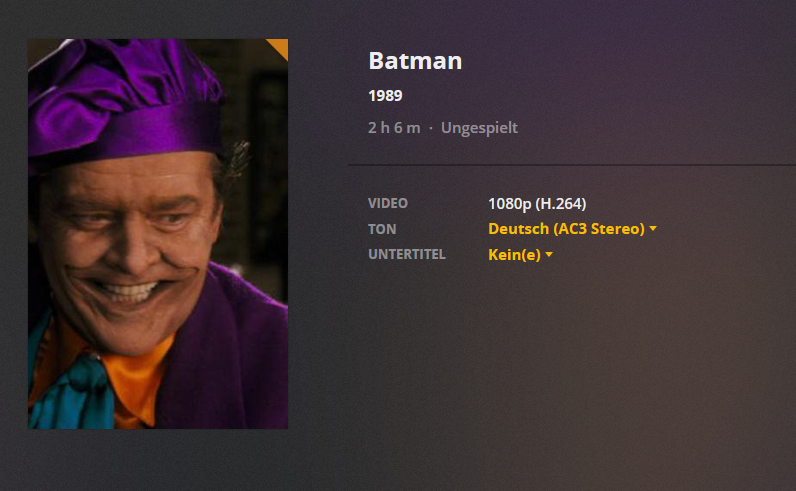

Nach 3 Tagen werden mir in den Mediatheken nun alle Filme angezeigt. Wieso die erste Indizierung so lange dauerte, weiß ich nicht. Nun sind aber einige Filme dabei, bei denen ich ein Bild aus dem Film sehe, sonst jedoch keinerlei Infos.
Zum Beispiel Batman aus dem Jahre 1989. Ich sehe als Poster eine Szene aus dem Film, sonst keine Infos.
RQ_2019-08-21_09-35-11
Ich klicke auf Zuordnung korrigieren und wähle den richtigen Film aus. Nun dreht sich dieser Kreis für 10 min - es geschieht aber überhaupt nichts.

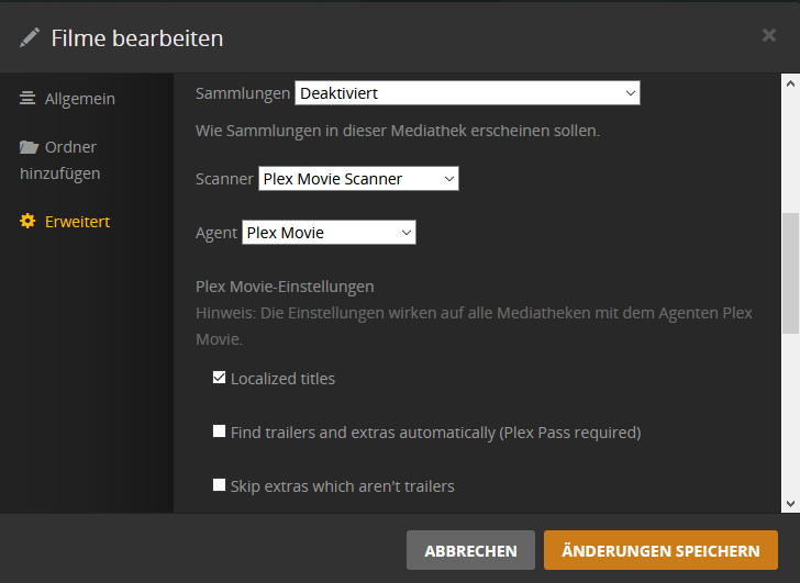

Hier meine Einstellungen für die Mediathek:
Jemand eine Idee, wieso der Plex Media Server bei mir unter Windows so so unglaublich langsam ist und trotzdem sehr viele - und wie ich finde eindeutige - Filme nicht zuordnet?

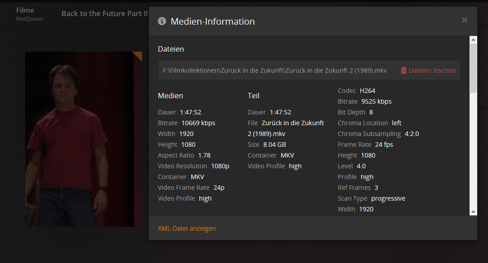

Das mit guid habe ich versucht, klappt aber leider nicht so ganz. So sieht die Info-Seite aus:
Klicke ich nun auf XML-Datei anzeigen, öffnet sich nur eine weiße Seite im Browser. Ich kann mir allerdings deren Quelltext anzeigen lassen. Der sieht so aus:

Das enhüllt, dass der Film korrekt vom ‘Plex Movie’ Agenten erkannt und “zugeordnet” wurde:
Es kann also eigentlich nur an dem verantwortlichen Metadaten-Agenten liegen, dass die Poster nicht da sind.
