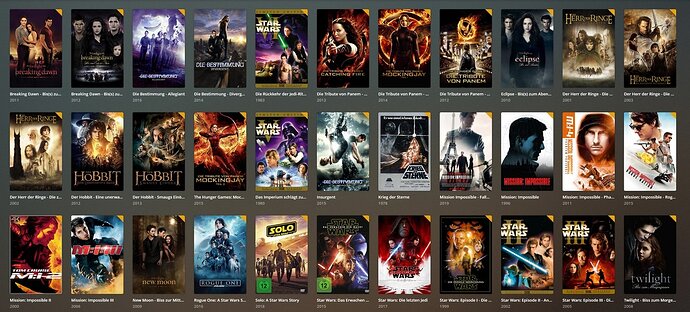

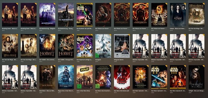

1.) Die Mediathek “Filme” fast einige Filme zusammen - > Nicht gewollt
und die Filme erhalten nicht die richtige Zuordnung (Beschreibung, Cover usw.)

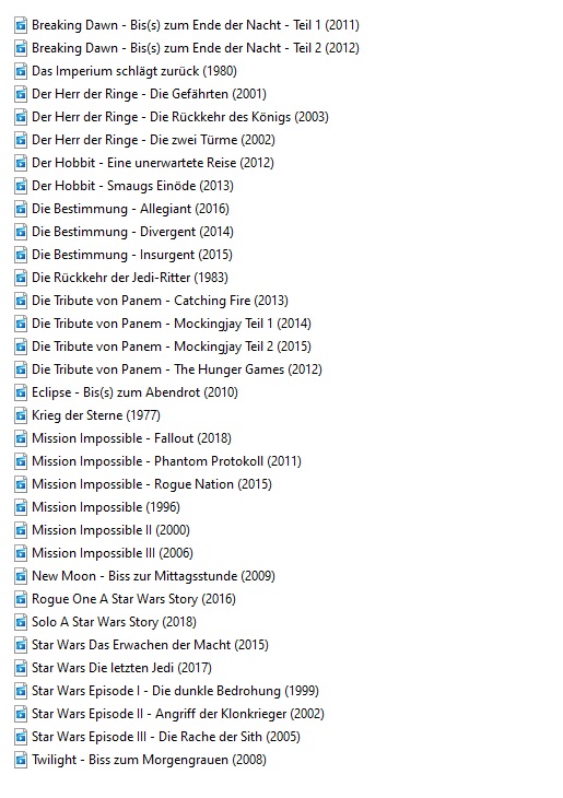

Die Namen der MKV Dateien sollten der erforderlichen Konvention entsprechen:

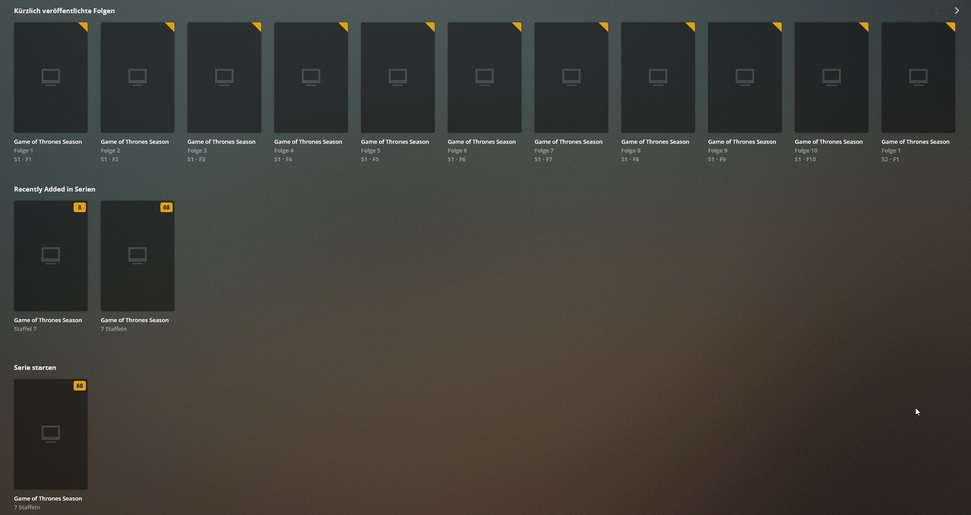

2.) Die Mediathek “Serien” erkennt die Folgen der Staffel nicht und auch hier fehlt die richtige Zuordnung (Beschreibung, Cover usw.)
Folgende Konfiguration für die Mediathek wurde eingestellt:
[Scanner: ] [Agent: The Movie Database] [Sammlung: Deaktiviert] Staffeln: SHOW]
Filme: benutze “Aufteilen” bei den Postern mit einer kleinen Zahl oben links. Gefolgt von “Zuordnung korrigieren”.
Für die Zukunft, lege jeden Film in einen separaten Unterordner.

Das Hauptproblem ist das Fehlen der vollständigen Ordnerstruktur für Serien.
Vielen Dank für deine Hilfe. Es gibt einen Teilerfolg zu melden :slightly_smiling_face:
Die Filme werden jetzt gesamthaft in der Midiathek angezeigt.
Leider gibt es noch das Problem mit dem Inhalt bzgl. Cover u. Beschreibung

Es gibt eine Doppel Haltung in der Mediathek
Die “aufgeteilten” Filme haben derzeit noch eine gemeinsame “Identität”.
Das ist genau das, was du mit “Zuordnung korrigieren” beheben musst, damit die Metadaten des richtigen Filmes zu den jeweiligen Videodateien zugeordnet werden.

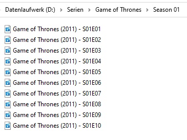

Ich habe die Ordnerstruktur angelegt. Gibt es noch einen Fehler in der Struktur?

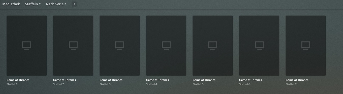

Es fehlen leider immer noch die Covers und Beschreibungen zu den Staffeln.
Automatische Beschreibungen zu den Staffeln gibt es in dem derzeitigen Serien-Agenten nicht.
Es gibt nur welche für die Serie als Ganzes und i.d.R. für die Folgen-

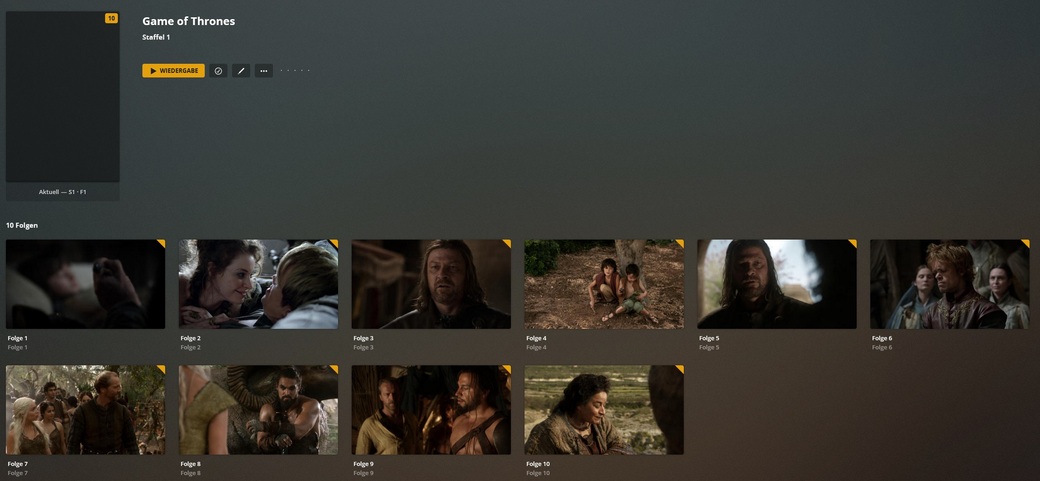

Aber deine Folgen haben ja auch keine ordentlichen Titel.

Gehe mal auf die oberste Ebene dieser Serie (klicke dazu auf den “Game of Thrones” Titel in deinem 2 Screenshot)
Dann klicke auf die Ellipsis und wähle “Zuordnen”.
OK. Die Zuordnung habe ich gemacht und die Mediathek neu eingelesen. Hier gibt es keine Veränderung.
Werde die Covers von Hand in die Mediathek bringen.
Villeicht der einfachste Weg oder gibt es noch einen weiteren Tipp?
Du hast auf das oberste Suchergebnis geklickt?
Warte mal ein paar Minuten.
Und stelle vor allem deine Mediathekenansicht von “Staffel” auf “Serie” um.
Was mich aber dennoch wundert ist der relativ niedrige Score von nur 85%, obwohl dein Ordnername ja exakt “Game of Thrones” lautet.

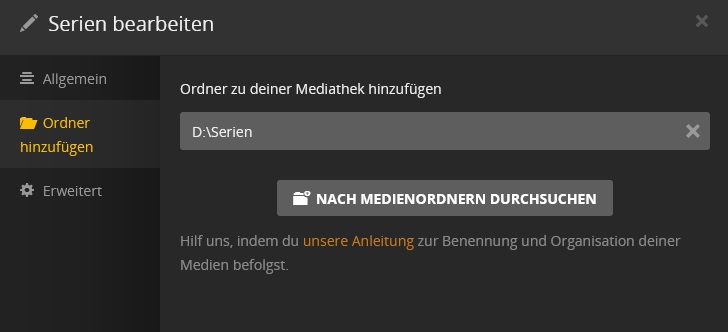

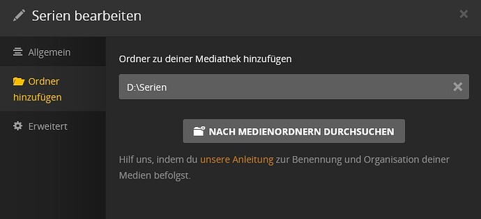

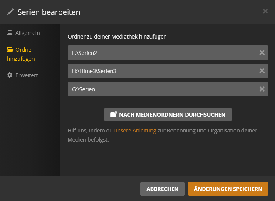

Auf welchen Ordner hast du deine Serienmediathek “gerichtet”?
Sie darf nur auf den Ordner “Serien” zeigen, und nicht etwa direkt auf “Serien/Game of Thrones”!

Was macht deine Serie?
Der Order sollte richtig angelegt sein.
Die Staffeln haben noch keine Metadaten erhalten. Ich werde noch warten…
Hast du evtl. VPN-Software oder einen Internet-Filter in deinem Netzwerk/Router?
Denn Plex Server muss schon auf die entsprechenden Metadaten-Server im Internet zugreifen können…
