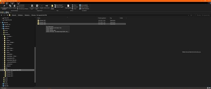

Ordner: “\DiskStation\Mediadrive\Winnetou - Die Legende lebt (2016)\Winnetou Teil 1”
Datei: “Winnetou 1 - Eine neue Welt (2016).mkv”
wird korrekt gefunden…
Ordner: “\DiskStation\Mediadrive\Winnetou - Die Legende lebt (2016)\Winnetou Teil 2”
Datei: “Winnetou 2 - Das Geheimnis vom Silbersee (2016).mkv”
aber nicht… ausser ich mache eine Mediathek als “andere Videos”!
