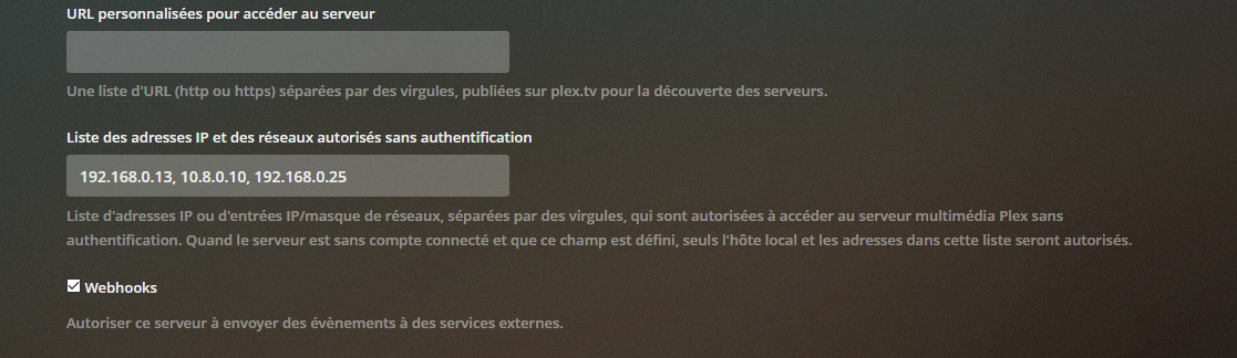

As tu essayé dans Parametres > Reseau :
D’indiquer le reseau de ton serveur plex + ton reseau VPN ?
J’ai pas la même option
Mais celle que j’ai est déjà renseignée

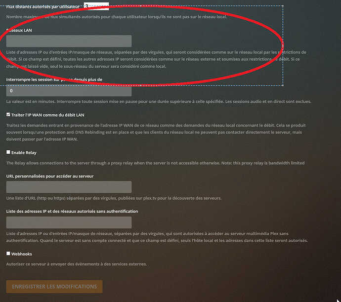

L’option dont je te parle est plus haute dans la liste.
Tu ne doit pas mettre dip ici !
Ce ne sont que des IP locales, aucun risque.

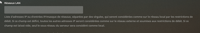

Et je n’ai pas cette option plus haut.

A mon avis les options que tu as doivent être réservées au plex pass que je n’ai pas.
Par contre effectivement les options que tu as m’intéresse bcp, y a des chances que ce soit la clé de mon pb…
