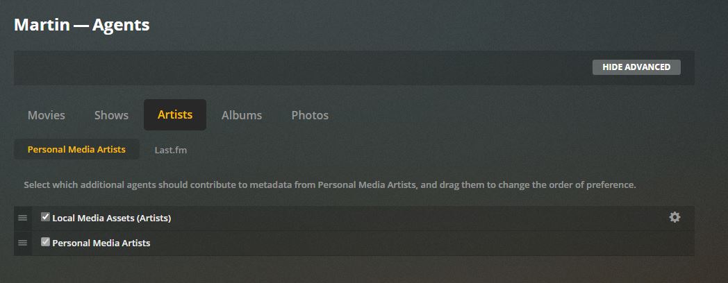

Dokumentiere diese Einstellungsänderungen doch bitte einmal.
Hier bitteschön.
Beim letzten hab ich nix geändert, bin mir aber nicht sicher, ob das so passt bzw. ob das mein Problem irgendwie beeinflusst.
Danke nochmals!!!
Durch deine Auswahl von Scanner und Agent hast du Plex
  1. festgenagelt auf dem alten Programmcode, der nicht mehr gepflegt wird.
  2. angewiesen, ausschließlich mit lokalen Daten zuarbeiten. Dadurch müsstest du auch alle Daten zu Künstlern selber pflegen.
Es wird nur noch der Programmcode gepflegt, der mit der Auswahl von ‘Plex Music’ für Agent und Scanner benutzt wird.
Um diesen neuen Programmcode erfolgreich einsetzen zu können, muss man sich an strikte Regeln halten – insbesondere wenn ‘Prefer local metadata’ aktiviert ist.
Die Regeln betreffen sowohl die Organisation in Ordner und Unterordner, als auch Erfordernisse für eingebettete Metadaten.

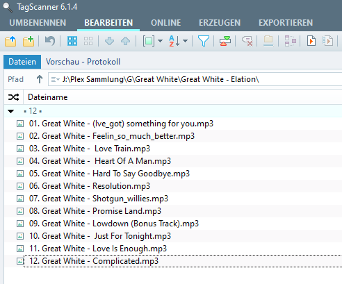

Während die Tags selber wohl deine Zustimmung finden, ist der Name des MP3 Files nicht nach Deinem Muster (und das ist nur eine von vielen Varianten, da ich eigentlich immer der Meinung war, dass das “Format” des MP3 Namens egal sind. Hier ein Beispiel:
Nach deinem Vorbild sollte es dann so aussehen:

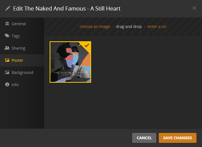

Ein Teil wird automatisch und ausschließlich aus dem eigenen Fundus übernommen. Also wie gewollt (wenn ich in die Edit Poster Funktion reingehe, sehe ich nur mein Cover)
Ein anderer Teil (ich würde sagen rund 40%) wird aus der eigenmächtigen Suche und daraus entstandenen Treffern von Plex befüllt (wenn ich in die Edit Poster Funktion reingehe, sehe neben meinem noch mehrere andere Cover zur Auswahl, meines ist jedoch nie ausgewählt, sondern oftmals qualitativ viel schlechtere oder gänzlich falsche, dies jedoch seltener).
Hier ein Beispiel:
Hier ist nur mein Cover ersichtlich und auch ausgewählt.
Hier wurden von Plex 2 weitere Cover zur Auswahl gestellt (meines ist das ganz rechte).
Plex hat allerdings das ganz Linke (und wie man sieht total unscharfe) Cover gewählt.
