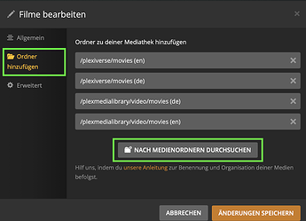

Du kannst einer Mediathek (beliebig) viele Ordner zuordnen, deren Inhalt dann in dieser Mediathek konsolidiert wird. Voraussetzung dafür ist lediglich, dass die jeweiligen Shares im lokalen Dateisystem des Plex Media Servers eingebunden sind.
Siehe den Tab Ordner hinzufügen unter > Mediathek verwalten > Bearbeiten…

Du kannst die Mediatheken nicht nachträglich zusammenfassen. Du kannst aber die Ordner der jeweiligen Shares in einer Mediathek zusammenfassen.
Bildschirmfoto 2021-05-28 um 18.00.40
In dem obigen Beispiel siehst du mehrere Ordner/Shares innerhalb einer Mediathek. Innerhalb der Mediathek tauchen die Filme/Seien dann alle konsolidiert auf (unabhängig davon, auf welcher Platte / auf welchem Share die Dateien selbst liegen)

Das wurde bereits oben erläutert.
Entferne die beiden unteren Mediatheken.
Bearbeite die erste (nun letzte verbleibende) Mediathek und füge die Adressen der beiden anderen Netzwerkshares/Ordner hinzu.
Danke. Scheint zu funktionieren.Super.
