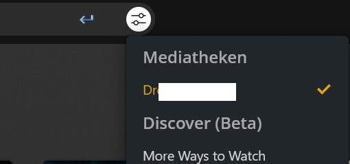

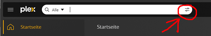

oder in den Einstellungen der Suche abwählen:
Hast du auch das zweite ausprobiert?
Sorry, ja habe ich auch. Da ist nur mein Server angewählt, er zeigt trotzdem Ergebnisse aus dem Streaming an.

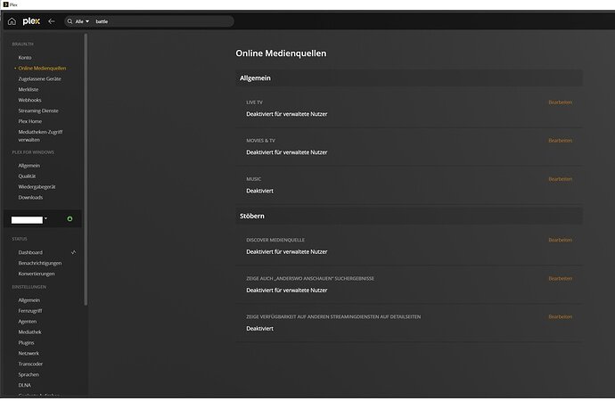

Geht trotzdem nicht, selbes Verhalten:

Habe mir grade noch mal deine Einstellungen oben angeschaut. Du hast die kostenlosen Filme nur für deine verwalteten (Mit-)Benutzer deaktivert, nicht aber auch für dich selbst.

OMG! Du hast Recht! Dachte das zählt für ALLE Benutzer, aber da steht in der Tat nur für Mitbenutzer! Konnte es jetzt komplett deaktiveren!! Vielen Dank!
