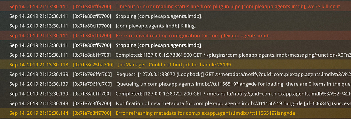

Bekomme keine oder unvollständige Metadaten
Genau. Deshalb steht bei ‘Ausführlich’ ja auch dran: “NUR nach vorheriger Aufforderung durch Support”.
OK, die Datei ist nun noch grösser?
Plex Media Server Logs_2019-09-30_20-07-49.zip (4,7 MB)

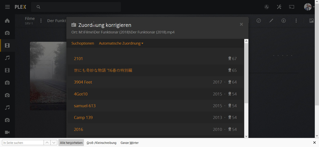

Das Problem mit den Metadateien besteht weiterhin, d. h. ist mir unerklärlich.
Manche Filme werden automatisch und sogar richtig erkannt und mit Metadateien versorgt.
Andere jedoch nicht oder falsch: The Communist (2018) - IMDb
Hier bekomme ich so etwas angeboten bei der Suche nach tt10161390
Wie ist das zu erklärten? Das ganze sieht doch recht unsinnig aus - oder?
Wie lautet der Standardagent für diese Mediathek?
Was steht in den eingebetteten Metadataen dieser mp4 Datei als “Titel”?
Hast du beim “Zuordnung korrigieren” mal auf “Suchoptionen” geklickt und die Einstellungen bezüglich Agent und Sprache kontrolliert?
Eine Suche mit der IMDb ID bringt nur sinnvolle Ergebnisse wenn der Agent auf “Plex Movie” steht.
  1. Standardagent ist “Plex Movie”
  2. Es sind keine Daten eingebettet, also auch kein Titel.
  3. Die Einstellungen sind OK!
Der Film ist nicht zugeordnet und bei der Korrektur der Zuordnung mit eben der IMDb ID bringt leider diesen Unsinn.
Das ist eine Dokumentation. Dafür gibt es keine Metadaten mit Plex Movie.
Benutze TMDB für Dokus und andere “Nicht-Spielfilme”.
OK, nur TMDb findet auch nicht den richtigen Film, obwohl ein Eintrag vorhanden ist: https://www.themoviedb.org/movie/591745-der-funktionar?language=de-DE
