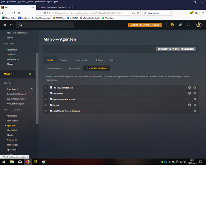

Anscheinend hast du TheMoviedatabase als Standard-Agenten für deine Film-Mediathek festgelegt.
Zeige doch bitte mal einen Screenshot von
Éinstellungen - Server - Agenten - Filme - TheMoviedatabase
Bitte sehr
OK, das sieht alles regulär gut aus.

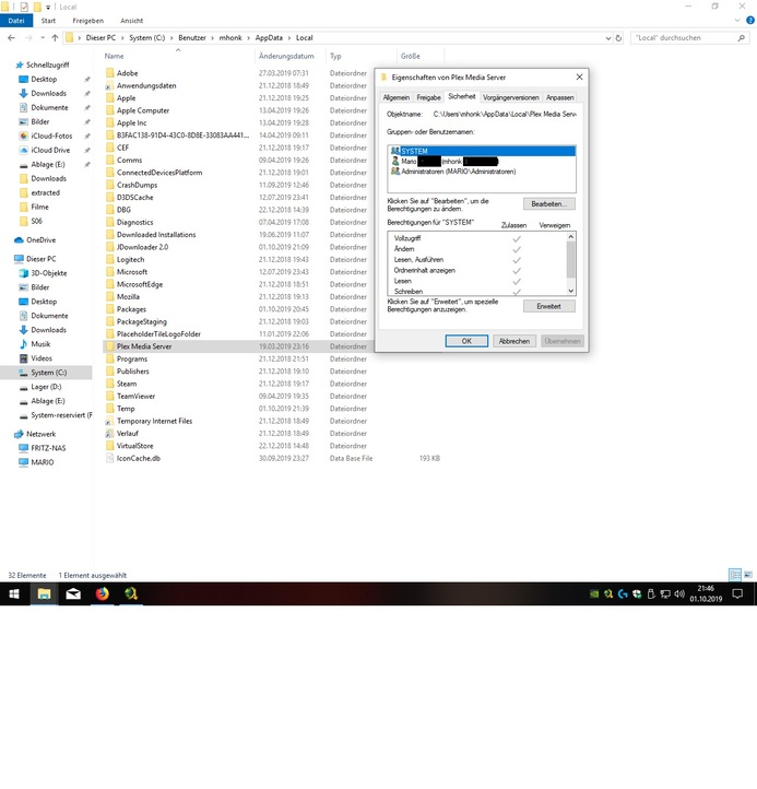

Ich hab mal ein Screenshot von den Zugriffsrechten gemacht, die sind für alle Konten gleich. Egal ob Syste, mein eigenes oder dem Admin
Ist irrelevant. Die zahllosen Dateien und Unterordner unterhalb dessen sind der Knackpunkt.

Überprüfe doch mal, wie jetzt die Zugriffsrechte auf
C:\Users\mhonk\AppData\Local\Plex Media Server\Metadata\Movies\9\b220ed5a824c95179b97219eae807d83c1c451a.bundle\Contents\
aussehen.
Sieht überall gleich aus, hab mal den Rechner neugestartet und mal eine Zuordnung korrigiert bei Fight Club, meld mich gleich wieder
