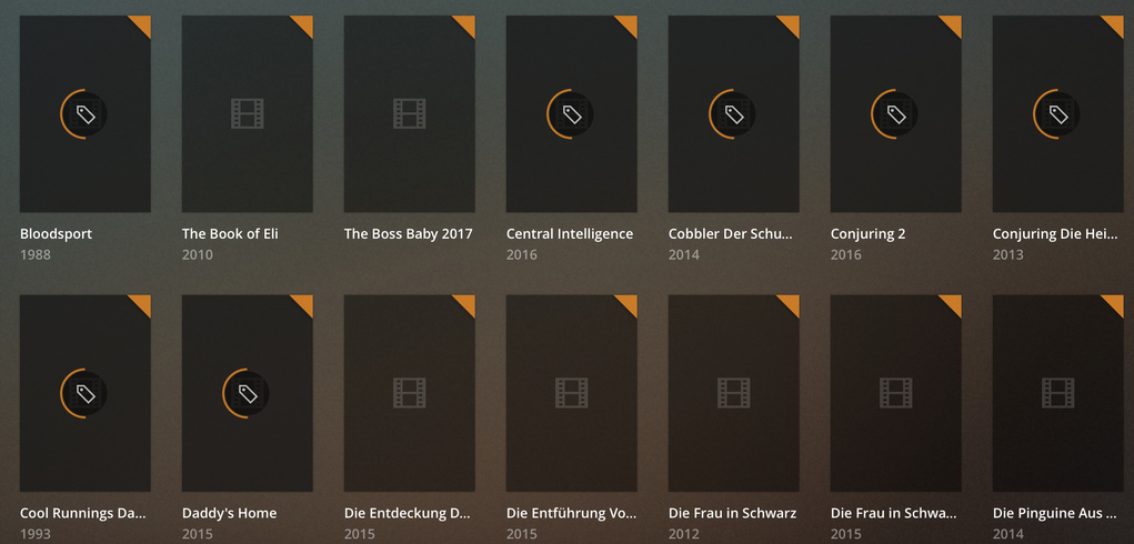

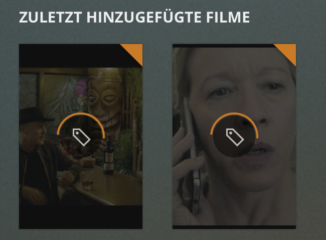

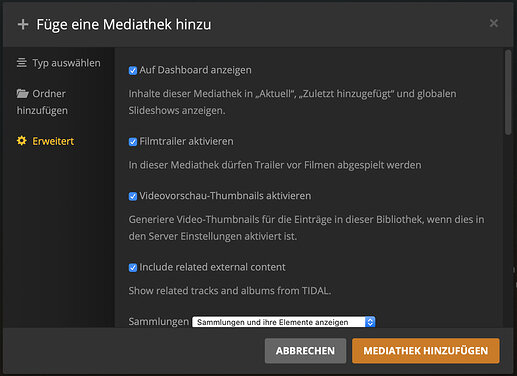

Irgendwie läuft das ganze noch nicht so rund. Ich habe nun mal einen Ordner in die Mediethek hinzugefügt wo 2 Filme zum testen enthalten sind, es bleibt immer hier stehen bzw. das läuft immer weiter
Edit:
Ich habs jetzt mal die Nacht laufen lassen, mehr als das hier ist nicht passiert:

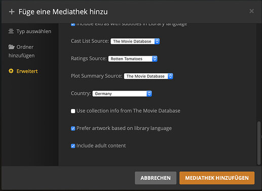

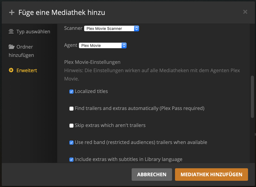

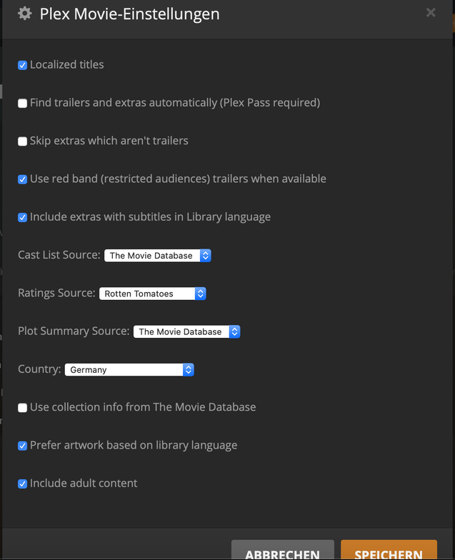

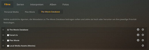

So ist mein Agent eingestellt:

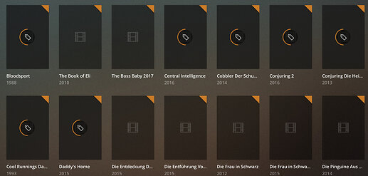

So lese ich die Filme ein:
Ich habe heute morgen nochmal eine neue Mediathek angelegt, es passiert einfach nichts. Es ist sich nur am drehen. Hat jemand eine Idee woran das liegen kann?
