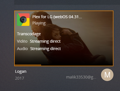

voici l’image pour les flux d’activité des fichiers mkv, les seuls que je peux lire
pour les autres format, il m’est impossible de les lires, donc impossible de voir le moniteur d’activité…

Re Malik,
Au vue de ta photo, Plex Media Server transcode bien quelque chose (Transcodage) sinon il y serait marqué “Lecture directe”
A priori, et je ne l’avait pas vue avant désolé, tu utilises le client Plex sur un TV LG, celui-ci n’exploite pas le lecteur vidéo de ton TV mais le siens propre et cela peut poser des soucis si il ne dispose pas des bons codecs.
Je t’invite à regarder du côté de ce post la rubrique “Téléviseurs LG” pour éventuellement télécharger l’application “XPlay” qui elle, encore une fois je ne peut pas te le garantir mais au vue de ce post c’est le cas, utilises le lecteur du TV.

Merci beaucoup, avec Xplay ça marche niquel! période d’essai de 5jours, je l’acheterai après!
