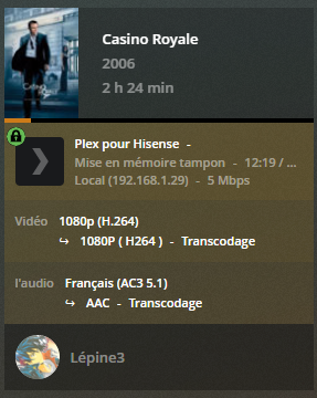

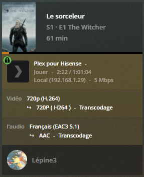

Merci de ta réponse rapide tu m’aides beaucoup !!! Bon j’ai regardé le tableau de bord comme indiqué et voici ce que mon serveur indique
Si je comprends bien se que je vois le format vidéo et audio de mon film nécessite un transcodage?
Quel format dois-je donc prendre pour évite ce type de transcodage? Et quoi éviter?
Edit: Je ne comprend pas pourquoi avec se film je n’ai aucune mise en tampon?? Comparativement à l’autre

Donc maintenant au vu de tes screens on confirme que c’est bien parceque tu transcode !
Dans le 1er screen tu transcode en 1080p dans le deuxieme, en 720p, ce qui explique que dans le 1er cas il a du mal, et dans le 2eme il s’en sort ( mais il faudrai pas lui en demander un deuxieme lol )

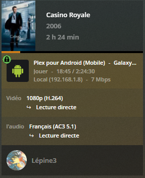

bonjour, et merci pour ta réponse se que je ne comprends pas c’est que si je démarres le film sur mon Galaxy note 9 regardez
Pourquoi sur ma Télé intelligente cela ne fait pas comme ça?
Edit: De ma xbox aussi lecture direct!!! Bon J’écouterai mon serveur de ma xbox!! Bizarre ma Hisense fait dérailler mon CPU. J’ai passé à 2 doigts de renvoyer mon synology pour m’en commander un plus puissant j’ai bien fait de pousser
