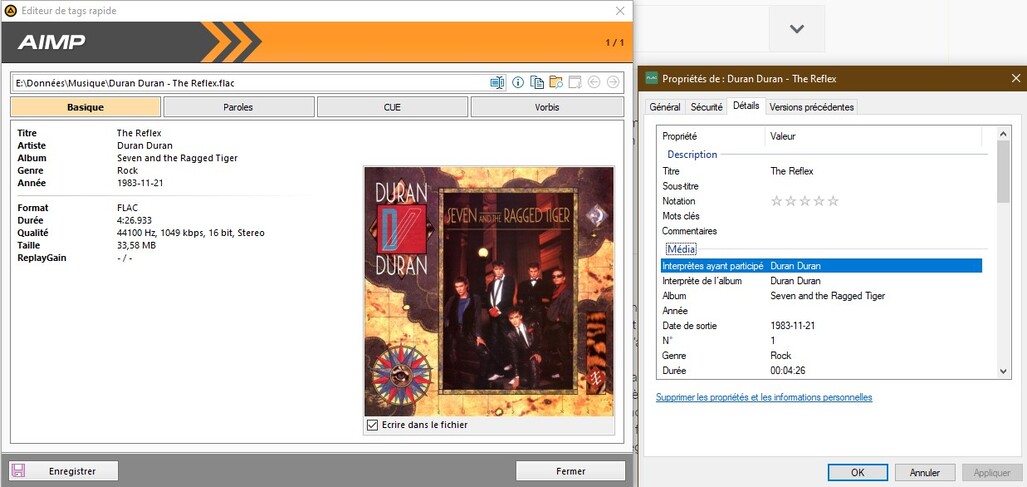

Hum ce que tu décris me laisse penser à un mauvais taguage car les couvertures si tu les as bien mises dans les tags devraient apparaitre dans Plex ! Peux-tu faire une copie écran du détail des tags d’un de tes morceaux de musique stp ?
Voila par exemple les tags tels qu’ils apparaissent dans Aimp (mon lecteur sur PC) et dans l’afficheur de Windows. Plex prend sans problème les pochettes de mes albums, mais il ne fait pas du tout le lien avec les artistes.

Les tags ne suffisent pas. Plex recommande également une arborescence de dossiers spécifiques pour assurer une meilleure reconnaissance.
Je vois sur ta capture écran que tu place ton fichier “.flac” directement dans le dossier “Musique”. Je t’invite donc à respecter l’arborescence indiqué dans ce post pour que tu rencontres moins de soucis.

Je vois d’accord, bon je vais me préparer une arbo complète qui suit leur structure.
@MegaBit1024 Je me fourni sur le même site, voilà je suis aussi étonné car les métadonnées sont parfaites avec celui-ci. Vraisemblablement ça vient donc de la structure de mon dossier musique. Je vais retaper ça correctement, ça occupera ma matinée !
