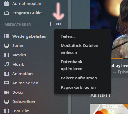

Was ist mit “Pakete aufräumen” gemeint?
pakete_aufraeumen
Aha, vielen Dank für die schnelle Antwort.
