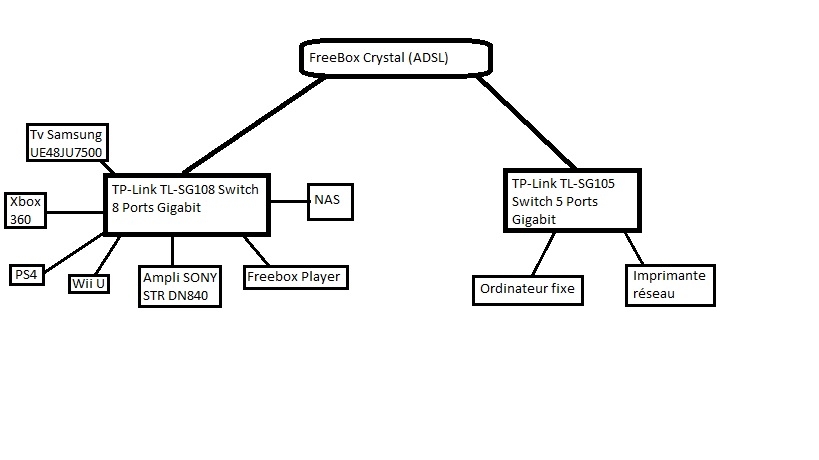

Je suis nouveau sur le forum, et me présente : Axel, nouvellement propriétaire d’une maison. J’étais auparavant dans un petit appartement, relié à la fibre, avec Box mini 4K de Free.
Auparavant, j’avais un hdd externe relié à la box Free serveur, et je pouvais accéder à tous mes films depuis ma Smart Tv, celle-ci étant relié au réseau en RJ45. Ma TV lit quasiment tous les formats, y compris un gros mkv de plus de 15 Go…
Là, c’est régime au pain sec avec ADSL…
Je me dis que la solution pourrait être un NAS, Plex, un réseau avec moult switchs. Mais ça, c’est dans la théorie.
Voici un petit schéma de l’installation imaginée, sachant que la Freebox internet serait dans le salon, à côté du Switch 8 ports, et que le switch 5 ports serait à l’étage (je fais passer un câble rj45 dans le mur pour le relier en filaire à la Freebox).
Le NAS serait relié soit au switch 8 ports, soit au switch 5 ports, mais cela ne devrait théoriquement pas changer grand-chose, non ?

Bonjour
Ton réseau me parait sain, et surtout en filaire, une bonne garantie pour avoir une lecture propre.
Je tourne personnellement avec une TV 4K de samsung aussi, je n’ai aucun souci, avec un 712+ de synology. En fait tant que ta vidéo (container et codec) est gérer en natif par ta TV tu n’aura aucun problème de performance, c’est juste du flux reseau. Par contre si tu dois transcoder du 4K avec un NAS c’est mort, il ne sera jamais assez puissant pour le faire, plex ne gere pas les décodeurs matériel vidéo des synology. Je viens de tester un fil 4K 50Mbps ca ne passe pas sur DS1815+ qui est déjà très performant. Quand le codec/container est gérer (attention au sous titrage qui peut forcer le transcodage) je passe du 87 Mbps sans souci.

Après, peu importe où tu mets ton serveur ou NAS sur le réseau. Perso, je le mettrais dans un placard branché directement sur la Freebox.
