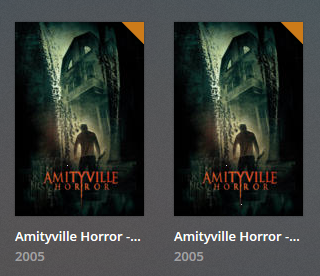

Sorry, da muss ich dir wiedersprechen. Ich hatte erst gestern 2 dieser Fälle. Nun konnte ich einen weiteren finden…
Hier wurde der Film in TMDb von “Amityville Horror (2005)” in “Amityville Horror - Eine wahre Geschichte (2005)” umbenannt.
Um genau zu sein am 14.01.2017. Die ID wurde natürlich nicht geändert, somit hätte in Plex der Film mit der “2” darkestellt werden müssen. Wird es aber nicht, leider.
Vielleicht ist es ja auch ein bug!?!?

Nun zu den Filmen, die getrennt dargestellt werden. Beide Filme haben das IMDB Logo, aber beim durchforsten der xml Dateien ist mir folgende Unstimmigkeit aufgefallen:
Film alt:
guid=“com.plexapp.agents.imdb://tt0384806?lang=de”
Film neu:
guid=“com.plexapp.agents.themoviedb://10065?lang=de”
Dies ist das einzige Feld was eine ID besitzt und diese sind auch noch unterschiedlich (bei beiden Filmen wurden die Metadaten aktualisiert).
Sollte die Prüfung auf doppelte Filme von diesem Feld abhängig sein, dann kann ich nur sagen “Gute Nacht Marie”.

Damit ist der Fall klar: die erste Kopie wurde mit ‘Plex Movie’ zugeordnet.
Die zweite hingegen mit ‘The MovieDatabase’
Vermutlich hast du entweder dazwischen den Standard-Agenten für die Bibliothek umgestellt oder hast mittels ‘Zuordnung korrigieren’ den Agenten gewechselt.
Die ganzen detaillierten Einstellungen des ‘Plex Movie’ Agenten gelten natürlich nur für die ‘Alte’ Kopie des Films.

Da muss ich Dich wohl enttäuschen. Ich habe weder das eine, noch das andere gemacht :frowning:
Ich habe nun den neueren von beiden nochmals über “Zuordnung korrigieren” → “Automatische Zuordnung” → Plex Movie Scanner korrigiert und siehe da, nun sind sie “vereint”. Ganz ehrlich, eine absolute Lachnummer. Ich schreibe dazu gleich noch etwas.

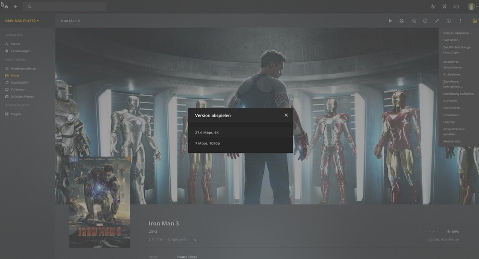

Moin,
ich habe z.B. Rambo 2 in zwei unterschiedlichen Auflösungen.
Nun erscheint dort die 2 oben links in der Ecke. Wie komme ich denn nun zur Auswahl? Klicke ich auf Wiedergabe, dann wird einfach ein Film abgespielt…
Beste Grüße
Nick
Beim Film kann man dann unter “mehr” klicken und die Versionen anzeigen lasen, und dort dann auswählen welche man abspielen will.
Oh, sehr schön, danke Dir vielmals, @EgLe
