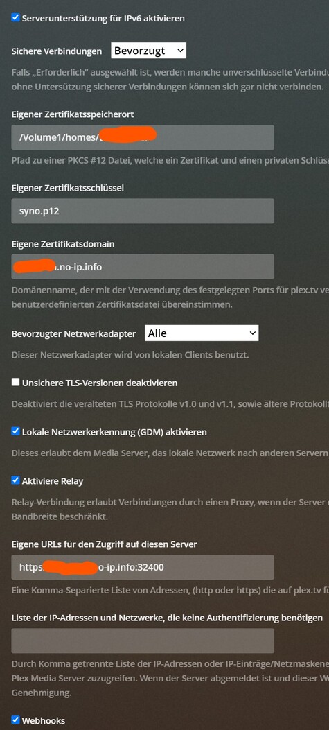

Jetzt das alles eingetragen und das Paket lässt sich nicht mehr starten.
Was könnte ich machen?
Synology mehrmals neu gestartet. Hat nichts gebracht.

Jetzt alles nochmals eingetragen.
Müsste die Verbindung in Chrome jetzt nicht als sicher dargestellt werden? Die Admin-Oberfläche der Synology zeigt das so an. Der Plex-Server nicht.
…die Einstellungen sind nun so gemacht. Und trotzdem wird die Verbindung auf den PLEX Server als unsicher dargestellt.

Ist syno.p12 wirklich das Passwort, was man für den Zugriff auf das Zertifikat braucht? Für mich klingt das eher wie ein Dateiname.
Hast Du bestimmt schon gemacht, aber was liefert ein Ping aus dem LAN an die DynDNS Adresse (ping xxx.no-ip.info) wenn LTE aktiv ist?
Muss denn unter “Eigener Zertifikatsschlüssel” nicht der Dateiname des Zertifikats stehen?
Das wäre bei mir syno.p12…
Ein “Schlüssel” ist kein Dateiname.
Der Dateiname kommt mit in das “Pfad” Eingabefeld.
Custom certificate encryption key
The encryption passphrase used when creating the PKCS #12 certificate file being specified.

Ok. Mein Fehler. Korrigiert…
Kann man irgendwo kontrollieren, ob diese Eingaben richtig übernommen werden?
