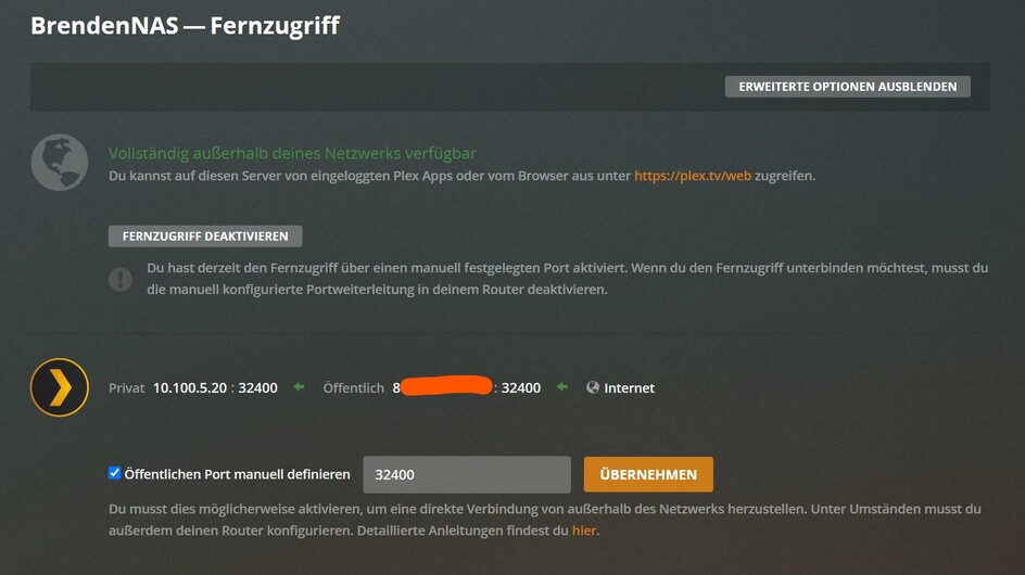

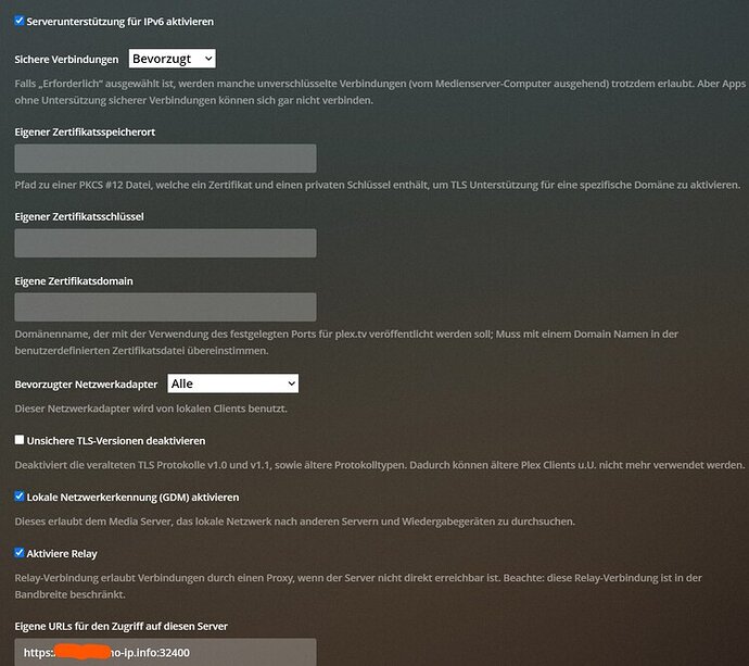

Hast du ein passendes Zertifikat für deine Domain?
…ja ein Let’s Encrypt Zertifikat, wie es von Synology zur Verfügung gestellt wird und das man benötigt, um einige andere Funktionen der Synology nutzen zu können.
Hast du das auch eingetragen in Plex, inklusive Passwort etc?
…hier?
Genau da. Dokumentation ist genau auf der Seite die ich oben schon verlinkt habe.
