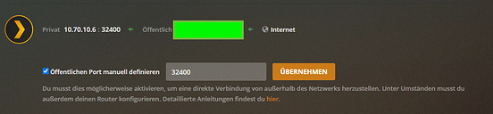

So sieht es bei mir aus.
Wenn ich aber in den Netzwerkeinstellungen die IP und den Port auf meinem Handy eingebe, steht er kann nicht verbinden.
Das kann ja eigentlich nicht sein oder?

Diese IP ist nicht erreichbar.
Entweder dein ISP benutzt sie für mehrere seiner Kunden gleichzeitig ( https://de.wikipedia.org/wiki/Carrier-grade_NAT )
oder
du hast die nötige Portweiterleitung in deinem Router nicht/fehlerhaft eingerichtet.
oder
andere Sachen verhindern einen Zugriff, wie VPN Software oder Zugriffsfilter.
Also wäre damit gemeint, dass meine Öffentliche Ipv4 Adresse auch für Andere gebraucht wird?
Wenn ja kann das nicht das Problem sein.
Die Portweiterleitung müsste ja stimmten sonnt würde bei der Plex nicht stehten, dass der Öffentliche Zugriff vollständig verfügbar ist oder?
