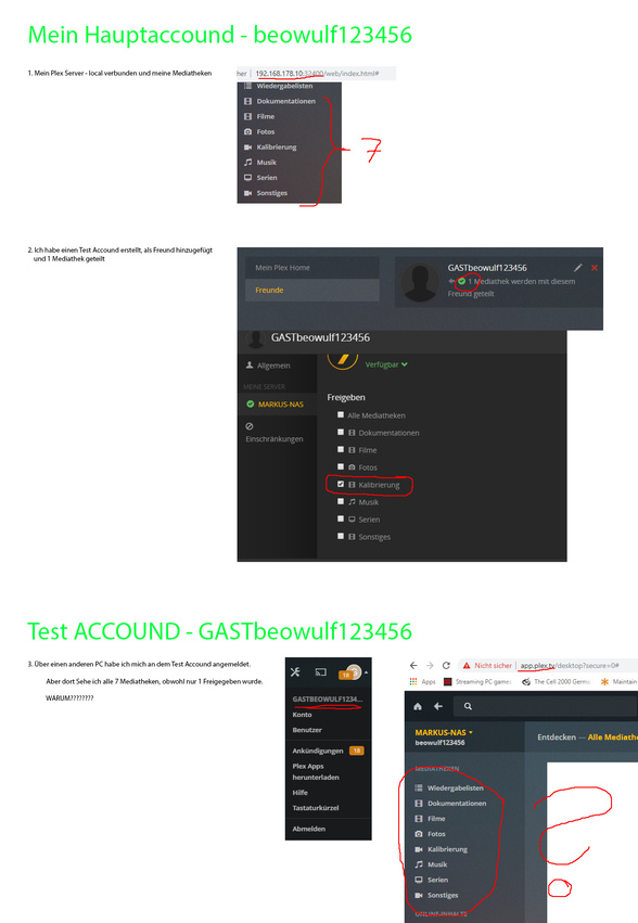

ich hoffe Ihr könnt mir helfen, da ich nach Stundenlangem ausprobieren und testen einfach nicht den Fehler finde.
  • Ich habe in meinem Plex Server 7 Mediatheken.
  • Davon würde ich gerne nur 1 Mediathek mit einem Freund teilen.
  • Zum Testen habe ich einen zweiten Plex Accound angelegt.
  • Diesen Test Accound hab ich als Freund hinzugefügt und habe eine Mediathek mit ihm Geteilt. Trotzdem bekommt er alle 7 zu Sehen!???
  • WARUM???
  • Er kann auch ohne Probleme Content abspielen, der eigentlich nicht Freigegeben ist.
Ich hoffe ihr könnt mir Helfen, was ich einstellen muss, das der Freund wirklich nur diese eine Mediathek zu Gesicht bekommt. und der Rest nicht!
Anbei habe ich Screenshots zur einfacheren Erklärung.
