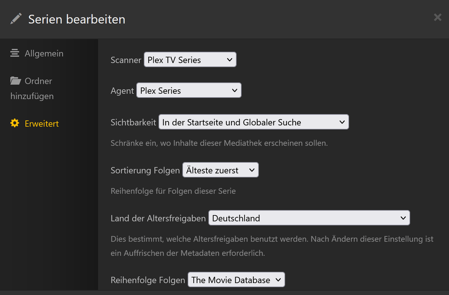

im Plex habe ich folgendes ausgeählt für meine Serien
/srv/mergerfs/Medien/Serien/The\ 100/The\ 100\ S01/
Ordner für Serien:
Einstellungen:
es fehlen einige Folgen meiner Staffeln von der Serie the 100

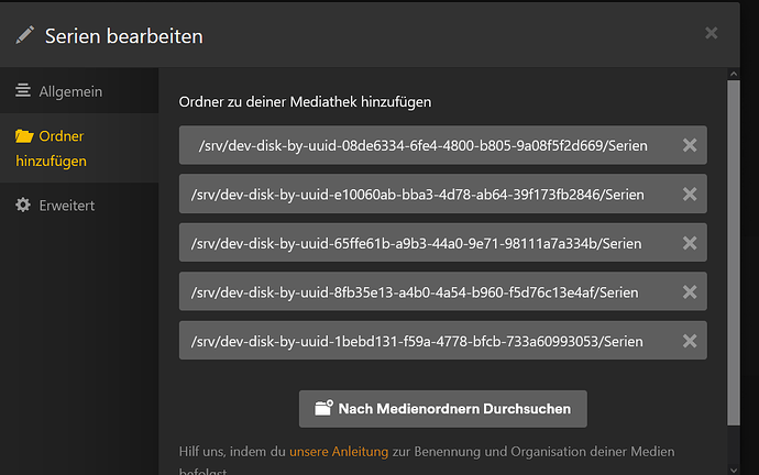

In dieser Konstellation sollte deine Mediathek auf den Ordner /srv/mergerfs/Medien/Serien/ verweisen, nicht das Verzeichnis der Staffel.

das tut er auch
hatte keinen Platz mehr für das Screenshot davon.
das ist was du meinsts
