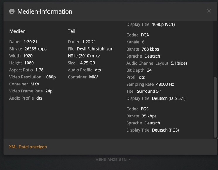

Ich habe das Problem das auf mein Androide tv und mein IPad keine Filme mit 1080p abspielen! Das Format ist mkv.
Über das iPhone funktioniert es.
Würde mich freuen wenn jemand eine Idee hat.
MKV ist so was wie eine Kiste. Da kann alles mögliche drin sein. Um hier genaueres sagen zu können, muss man in die Kiste hinein schauen.
Danke für die Antwort also ich habe meine dvd bzw Bluerays mit make mkv digitalisiert. Dabei wurde nichts komprimiert. Bei allen wo die auflösung unter 1080p ist spielt er es auch ohne Probleme ab. Und auf dem iPhone spielt er alles ab. Daher glaub ich es mit der Auflösung zu tun
Nein. 1920x1080 Pixel ist die Standard HD Auflösung auf Blurays. Das kann heutzutage jedes Telefon.
Meine Vermutung ist eher der Video-Codec VC-1 (anstatt H.264/AVC)
