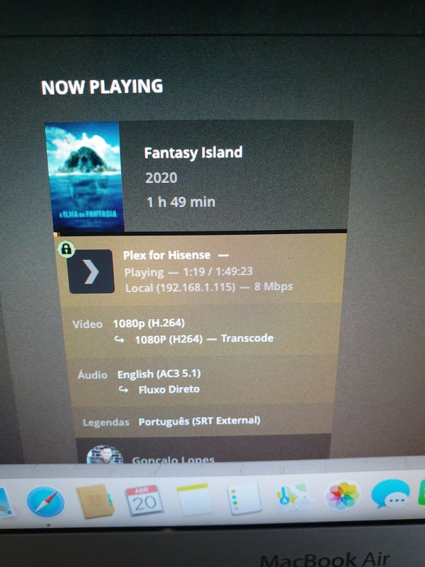

Bom dia
Será isto?
Isso mesmo. O que está acontecendo aí é que seu vídeo é em altíssima (4K) qualidade e sua tv não tem os codecs necessários para rodar ele. Por esse motivo, o Plex tem que converter o filme para H264 e ACC e então sua tv consegue rodar ele. Rede lenta também causaria isso, mas como você está tendo trancodificação mesmo rodando o filme localmente então não acho que seja wi-fi.
Isso exige bastante processamento da máquina e se ela não conseguir converter na mesma velocidade que o filme é assistido, então seu filme vai ficar pausando, aguardando até que seu servidor termine de converter mais um pedaço do filme.
Uma alternativa seria você ir nos detalhes desse filme e nos três pontinhos tem a opção Otimizar. Lá você terá a opção de gerar uma cópia do seu filme em 1080p. Com isso ele não terá que converter toda vez que você assistir. Esse problema não irá acontecer quando vc baixar um filme já em H264 ou H265. Se tiver telegram eu posso te passar alguns canais de onde conseguir filmes e te ajudar com outras coisas. Uma dica: renomeie sua legenda para “nome do filme.por.srt” e ele vai te mostrar ela como português ao invés de unknown.

Obrigado pelas dicas, mas já testei as duas coisas. Um filme 265 e outro com a otimização (personalizada para 720p) e continua a travar. Presumo que seja então do wifi. Só achei estranho porque já consegui ver um filme sem travar, curiosamente em 265.
E quando travou seu servidor estava fazendo transcode ou estava fazendo direct play?
Já li sobre isso do Direct Play, mas não faço ideia o que é e como funciona. Mas ele começa a travar quando começa a aparecer buffering naquele sitio das fotos que mostrei.
Então, direct play é quando o servidor não precisa fazer o transcode para que sua tv rode o filme. Faça um teste com um arquivo em 264 ou 265 e você verá que irá aparecer direct play ao invés de transcoding. Você tem telegram?

Tirei esta foto com um filme 264
Essa de cima aparece, de facto, em direct play. Mas quando coloco a legenda nele, já aparece assim.
Exatamente. Nesse caso você não irá te problemas porque o vídeo original está sendo enviado para a tv sem ter que fazer trancodificação
Certo, mas quando coloco a legenda, ele já fiz a fazer transcode e volta a travar. Sem legenda tudo ok
