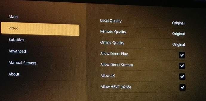

Voilà mes réglages du client Plex :

Comment expliquer cette différence de performances, et surtout, comment la résoudre ?
