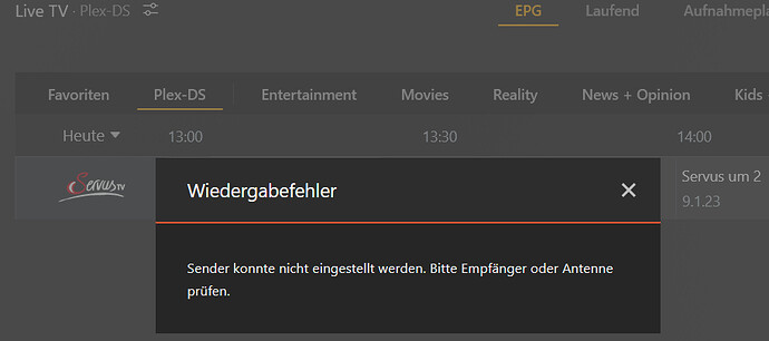

Habe es jetzt noch mehrmels probiert. also gelöscht und wieder erstellt. Die Fehlermeldung bleibt, wenn ich einen Sender mir ansehen möchte.

Erst hatte ich die Zuordnung so belassen, wie sie automatisch erfolgte. Fehlermeldung.
Nun habe ich nur ServusTV zugeordnet. Fehlermeldung.
Versuch dir doch zunächst lediglich die Öffentlichen in sd zu mappen und schau ob das bei dir funktioniert. ServusTV sendet in 1080, vielleicht mag das ein Problem sein.
Habe nun nur ARD und ZDF genommen. Das gleiche Ergebnis.
Na ja, scheint eben nicht zu gehen.

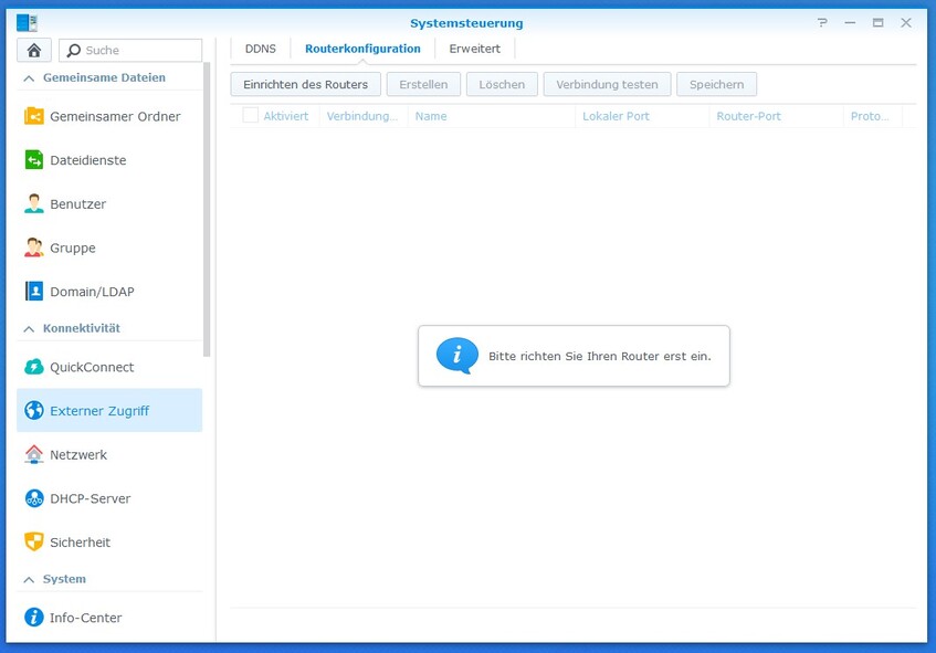

Wie ich im Screenshot sehe ist bei dir 32401 offen.
An welcher Stelle im Synology DSM macht man das?
Systemsteuerung / externer Zugriff / Routerkonfiguration
Glaube nicht das das die richtige Stelle ist um die Plex App zu konfigurieren. Bei mir ist da alles leer - Plex läuft aber kein LiveTV.
