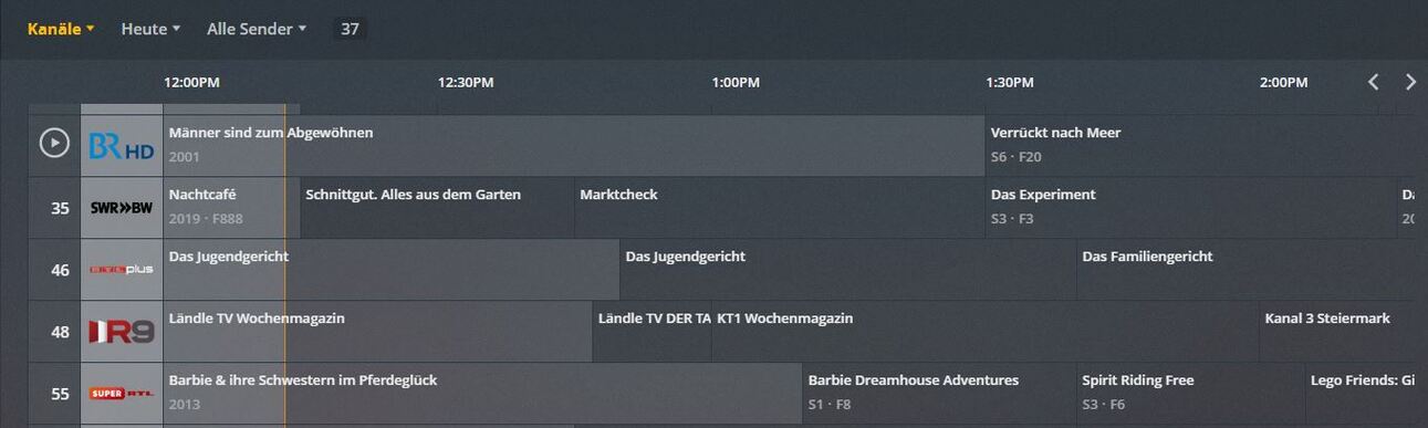

Klicke auf ‘37 aktive Sender’
warte eine Weile
dann aktiviere die Checkboxen und ordne dem Sender einen Eintrag in der EPG-Senderliste zu.
Sender die verschlüsselt senden, lassen sich nicht aktivieren.
Sender, für die es kein EPG gibt ebenfalls nicht.

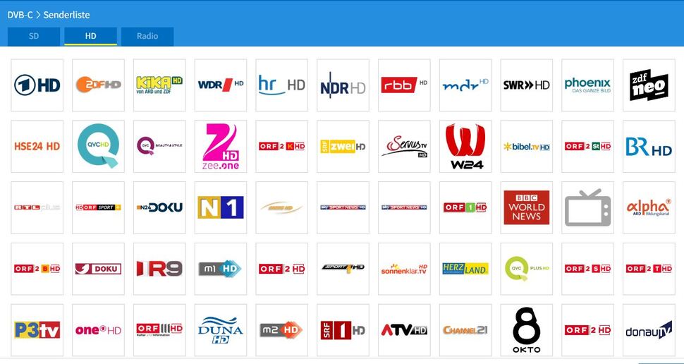

hier ein kleiner einblick was da sein sollte
Dieser Screenshot zeigt nur einen kleinen Teil der Gesamtliste.
Siehst du den Scrollbalken an der linken Seite?
Hast du eine Maus mit Scrollrad?
Sollten hier Sender dabei sein, die eine Entschlüsselungskarte benötigen, tauchen diese nicht in Plex auf!
da unten hast du nur die ganzen sky sender die verschlüsselt sind.
