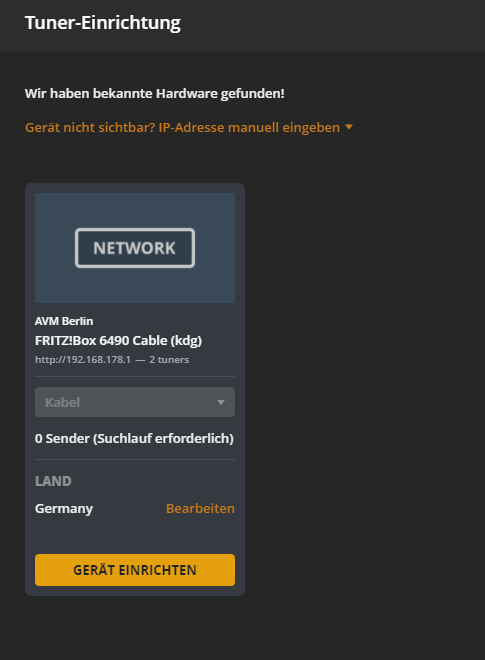

ich scheitere an der Einrichtung des Live TV in folgender Konstellation:
  • Plex Server auf Synology DS918+
  • Router: FritzBox 6490
  • Provider: Vodafone Kabel Deutschland (in Hannover falls relevant)
In den Einstellungen (über app.plex.tv) unter Live TV & DVR wird meine Fritzbox erkannt, allerdings mit 0 Sendern:

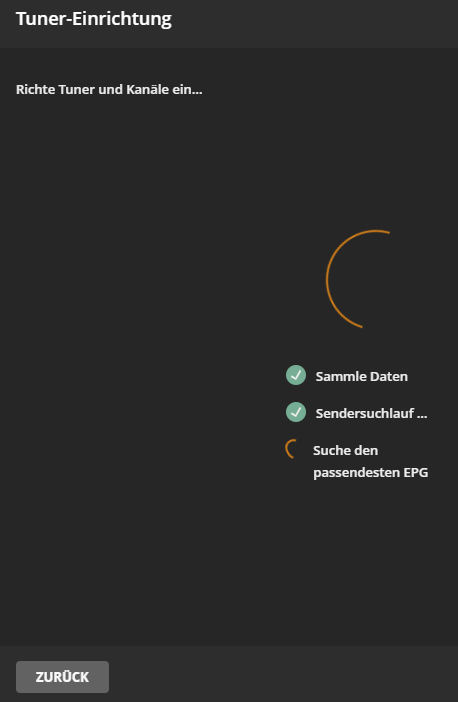

Klicke ich nun auf weiter kommt kurz das Bild:
und anschließend dieses hier:
Bei letzterem “hängt” er sich auf, also die Uhrzeit blinkt, jedoch passiert nichts mehr. Auch wenn ich auf Sendersuchlauf drücke geschieht absolut nichts.

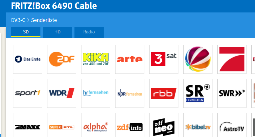

In der Fritzbox habe ich den Sendersuchlauf schon durchlaufen lassen und dort werde ich fündig:
