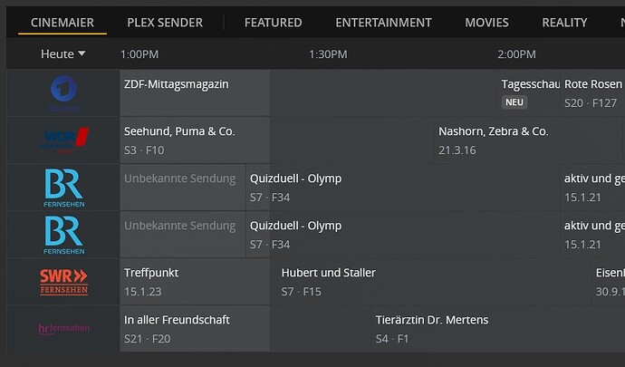

An meiner FritzBox 6660 cable, die mein Netzwerk mit dem Internet verbindet, habe ich DVB-C aktiviert und alle Sender eingelesen. Am PC kann ich so TV per importierter Senderliste mit dem VLC-Player sehen. An meinem Panasonic TV funktioniert TV-IP ebenfalls.
Nun habe ich am PMS, der auf meiner Synology Diskstation in der Version 1.30.0.6486-7000 läuft, Live TV & DVR aktiviert. Auch hier werden die Sender eingelesen und auch das EPG.
Am PMP kann ich nun Die Auflistung der Sender und des Programms sehen.
Ich sehe auch die Informationen zu den Sendungen, die das EPG zur Verfügung stellt.
Wenn ich nun mir eine Sendung ansehen möchte, erscheint diese Meldung:
Was mache ich falsch? Muss irgendwo in den Einstellungen noch was aktiviert werden?

Sieht bei mir eigentlich wie bei dir aus.
Die anderen Bilder siehst du in meinem ersten Post.
Nur kommt bei mir, wenn ich eine Sendung über Plex live ansehen möchte die Fehlermeldung.
Bei mir läuft der Plexserver auf einer Synology Diskstation und geschaut wir auf einem kleinen Media PC unter Windows 11 mit dem aktuellen Plex Mediaplayer.
Kann da bei den Einstellungen vielleicht noch was nicht hinhauen?

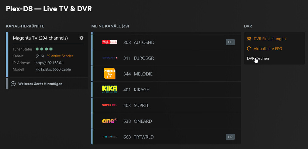

Mir scheint da stimmt das Sendermapping nicht. Ich habe heute auch keinen Weg gefunden das im Nachhinein anzupassen, also hab ich meine Config gelöscht und neu aufgesetzt. Daraus ist diese Anleitung entstanden, vielleicht hilft sie dir:

Wie meinst du das? In Plex unter den Einstellungen DVR löschen angeklickt?
Ja genau, dort gelöscht und direkt danach konnte ich den Assistenten neu starten.

Bei der Zuordnung von Sendern zu den Kanälen:
Es wurden ja automatisch Zuordnungen vorgenommen. Sind weiter händisch vorzunehmen oder es so belassen?
Ich habe in meiner Installation nachgearbeitet, aber das kann man ja gut sehen wenn man in der Liste nach unten scrollt und Sendernamen nicht matchen (also links und rechts in der Spalte nicht zusammenpassen).
Siehe auch:
Also HD Sender müssen auch zu deren HD Quelle und welche ohne HD zur Quelle ohne HD. Richtig?
Muss das bereits in diesem Schritt gemacht werden oder geht das auch später?
