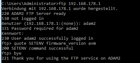

Ich habe von UnityMedia einen entsprechenden Vertrag und die Fritz!Box 6490 Cable. Dort ist in der Firmware das DVB-C Streaming leider deaktiviert. Zum Glück kann man dies mit wenigen Schritten selber wieder re-aktivieren. Ich empfehle da als Lektüre http://ifreaky.net/fritzbox-6490-cable-dvb-c-freischalten/ und Kaputte Fritz!Box reparieren: Workshop: Rettung für die defekte Fritz!Box | Computerwoche (besonders die zweite Seite mit dem DisableDHCPMediaSense, das vereinfacht die gesamte Seite erheblich).
Also: Adam2 gestartet und Firmware umgestellt.
Das DVB-C Menü erscheint in der Fritz!Box und nach dem scannen sind auch die Sender vorhanden. Erster Erfolg!

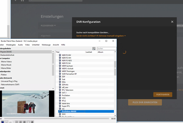

Nun habe ich gedacht das auch Plex die Streams finden sollte. War aber leider nicht so:
Das Wartesymbol (drehender Kreis), drehte sich bis zum Sanktnimmerleinstag. Also habe ich gedacht das ich vielleicht die IP-Adresse von der Fritz!Box eingeben muss. Brachte aber leider auch nix:
Ok, RTSP’s sind da. Aber wie bekomme ich die zum Plex-Server?
Hat jemand eine Idee für mich? Brauche ich trotzdem noch TVheadend oder was anderes? Ich dachte weil die RTSP’s da sind, brauche ich nichts anderes mehr.

Schade das hat nix gebracht:
Klar kann ich mal testhalber DVBLogic oder DVBViewer installieren. Aber ich verstehe nicht so ganz warum, den VLC-Player findet die Kanäle und kann sie problemlos anzeigen. Die Programme werden also über das Netzwerk gestreamt.
Geht im VLC, aber nicht im Plex
