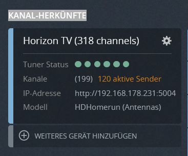

Ich habe das Problem indirekt lösen können.
Auf meiner Synology habe ich jetzt TVHeadend (ohne Benutzernamen/Passwort) und Antennas (TVHProxy) Installiert. Damit funktioniert mein Plex-DVR wieder.
Es musste nur eine kleine Änderung an der TVHeadend installation durchgeführt werden, da ich beim Start immer “403 Forbidden” angezeigt bekommen hatte.

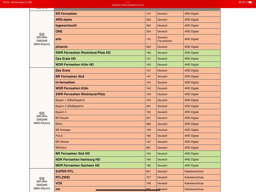

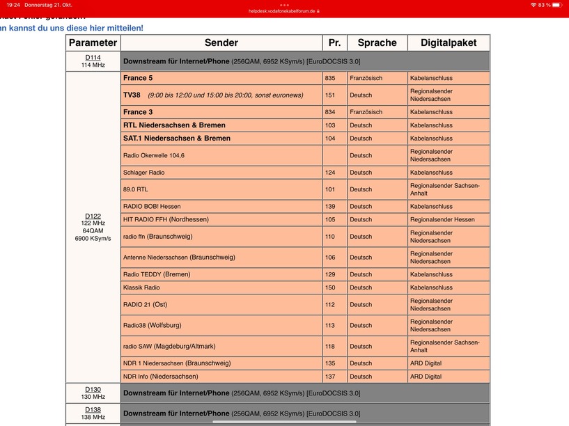

Was ich bislang feststellen konnte ist, dass bei mir nur der erste Kanal vom Scanner erkannt wird. Dort liegen die 15 angezeigten Sender.
Alle anderen werden nicht erkannt, könnte das an der 256QAM Modulation liegen ? Der erste Kanal wird mit 64QAM moduliert.

Ich bin allerdings bei NetCologne Cable und da läuft alles auf 256QAM.
Als Suchlauf funktioniert aber ausschließlich “KMS Munich, Fastscan”, danach muss man nochmal kurz die korrekte ID wählen und der Suchlauf funktioniert.
ggf mal mit der Fritzbox einen Sendersuchlauf machen und die m3u-Dateien von SD und HD anschauen. Da steht ziemlich genau drin welche Frequenzen mit welchen parametern benötigt werden.

Ich hatte mir bereits eine eigene Transponder Datei für unseren lokalen Provider gemacht. Aber ich prüfe das nochmal gegen die m3u. Schaun wir mal :slight_smile:
Ich habe deinen Ansatz mal aufgenommen, habe TV Headend als CT unter Provmox installiert und es werden alle Sender gefunden.
Nur Plex findet “tvheadend” nicht, ich denke ich mache was falsch beim Einrichten von Antennen, hast du da ggf. eine Anleitung, die in Github ist sehr dünn und hilft nur bei der Erstellung der “config”, aber nicht wie genau ist einen User ohne Namen und PW erstelle und wie ich den gleichen User in die config schreiben, Vorlage ich ein User mit Name und PW
Plex kann nicht direkt auf TVHeadend zugreifen, man braucht eine TVHProxy wie z. B. Antennas oder tvhproxy. Der Proxy wird dann als Tuner erkannt und die TVHeadend Sender übernommen. Be mir nur leider die Sortierung nicht, was aber nicht schlimm ist
Ja genaue deswegen habe ich ja Antennen installiert, aber da scheine ich einen Fehler zu machen!
