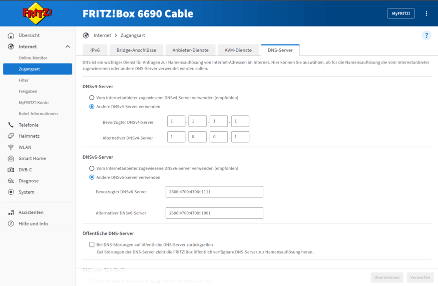

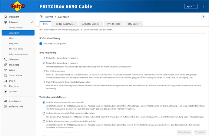

Das sind meine aktuellen Einstellungen. Hab ich etwas falsch eingestellt oder woran kann es liegen das es nicht mehr funktioniert?
