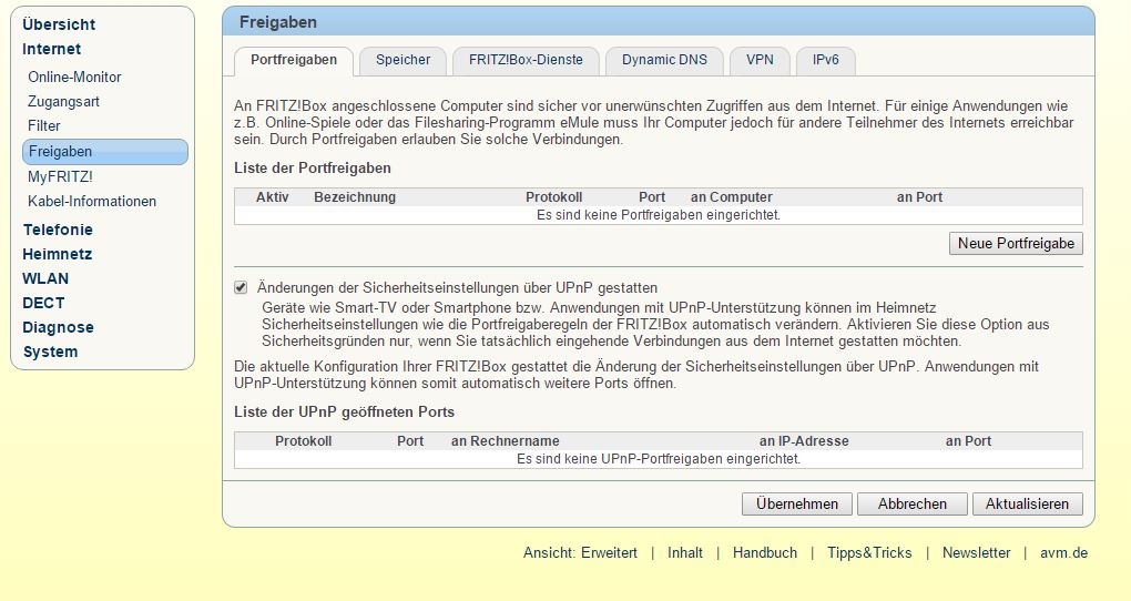

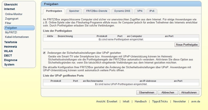

Ich habe hier mal zwei Screenshots angefügt … Muss ich da ggf. noch etwas konfigurieren?
1.)
2.)
Hast du Plex neu gestartet? ich sehe keine Liste der UPnP Freigaben!
Auf den ersten Blick sieht deine Einstellungen gut aus.
^^^ Yep. Der entscheidende Haken ist in Screenshot 2 schon richtig gesetzt. Damit sollte PMS nach einem Neustart automatisch eine Portweiterleitung mit der Fritzbox aushandeln.
Wenn du aber schon mal dabei bist, dann trage in Screenshot 1, in das Feld “DNS Rebind Schutz” die Domain plex.direct ein.

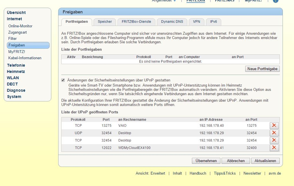

Mittlerweile steht was in UPnP Liste drin (siehe Screenshot). Hat allerdings das Problem nicht gelöst.
Als Server läuft ein WD My Cloud Expert Serie EX4100 NAS-System. Eine Firewall konnte ich da jetzt nicht direkt erkennen.
Diese Einträge sind nicht von Plex sondern von anderen Programmen.
Frage: ist bei deinem Server in den Einstellungen - Server - Remote Access - “Port manuell eingeben” die Checkbox gesetzt?
Wenn ja, Haken raus machen und Server noch mal neustarten. Danach ca. 5 min. warten und dann wieder in diese Liste schauen.

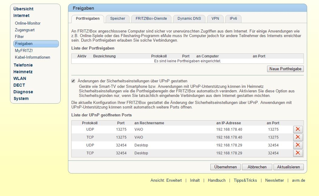

Der Haken war gesetzt. Habe den abgewählt und neu gestartet. Jetzt wird auch mein Server im Router angezeigt.
Allerdings hat zeigt der jetzt immer noch an, dass das Netzwerk von außerhalb nicht erreichbar ist. Soll ich jetzt die Checkbox für Port manuell eingeben wieder setzen?
Nein. Das würde die Portweiterleitung wieder löschen.
