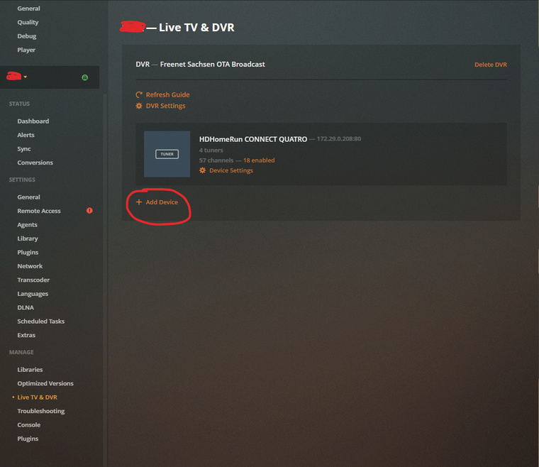

Versuch mal den Tuner ein zweites mal in Plex anzulegen (ohne den vorherigen zu löschen). Vielleicht benutzt er dann den zweiten Tuner.
Hmmm, ich wüsste nicht wie ich das machen soll. Wenn er keine Sender findet kann er ja auch nicht hinzugefügt werden oder wie meintest du das?

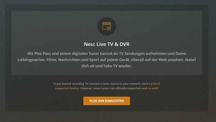

Ja, bei mir sieht das halt so aus - da kann ich nichts zusätzliches hinzufügen:

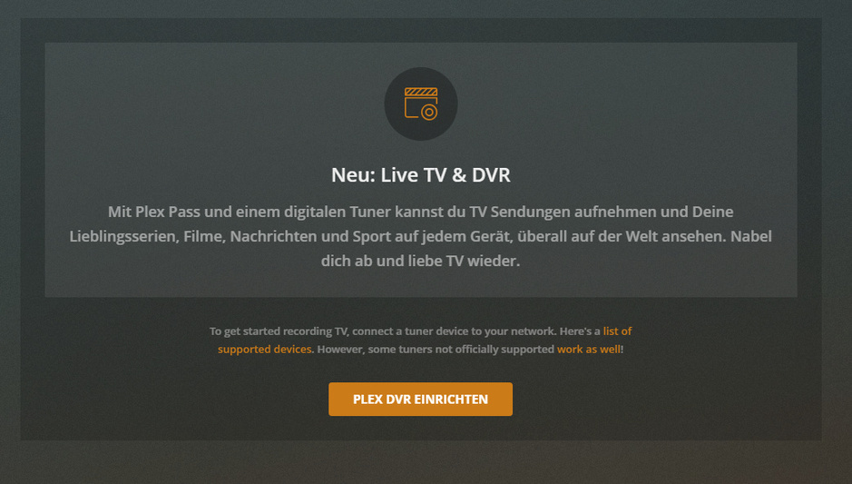

Und wenn ich auf einrichten gehe halt so:

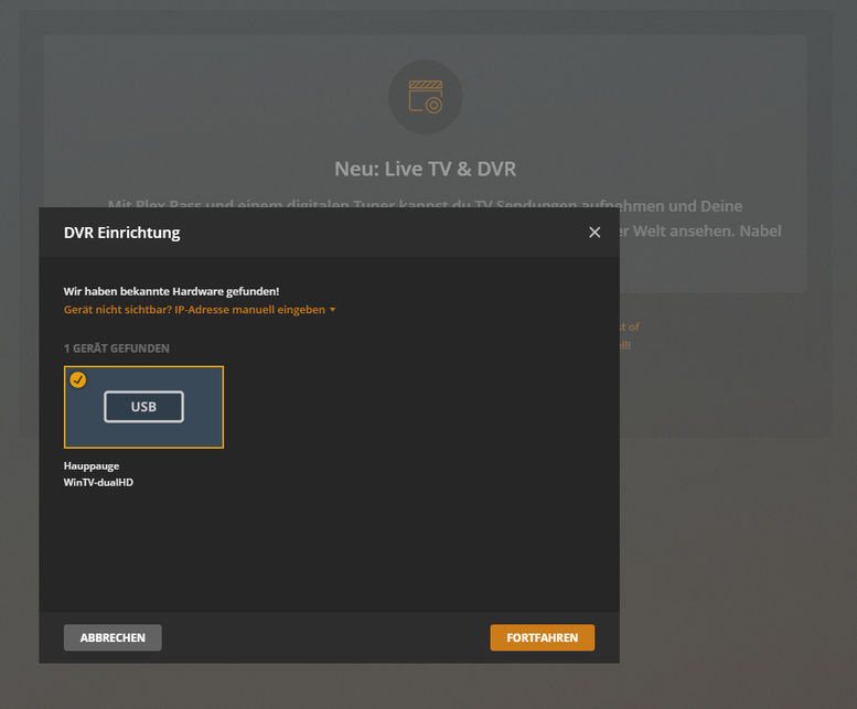

Dann so:
Nach Klick auf “Sendersuchlauf” so:
