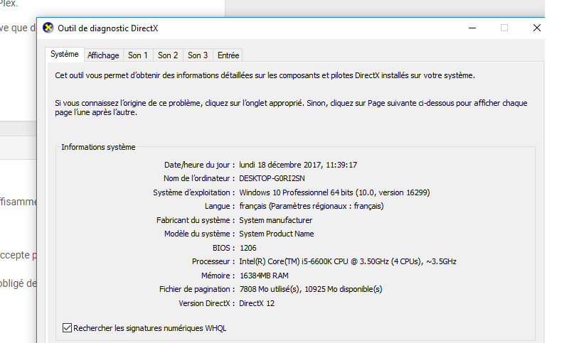

Hello,
Je doute que mon processeur ne soit pas assez puissant.
Voici ma config :
Effectivement, cela ne vient pas du processeur.
