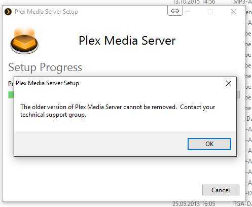

Hallo,
Ich wollte den Server nach dem Upgrade auf ein 10 wieder installieren. Nun bekomme ich, bei der Installation, immer die Fehlermeldung, dass die alte Version nicht entfernt werden kann, da eine ein Datei fehlt (c,App Data, program Cache, jetzt kommt ein registry key).

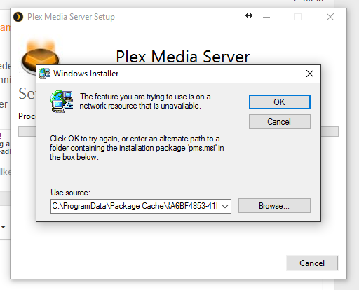

Erstmal danke für die Antworten. Konkret sucht Plex die Installationsdatei.

Dies ist der komplette Dateiname.
Mache eine Reparaturinstallation mit derselben Installationsdatei wie die, die bereits vor dem Windowsupdate drauf war.
Ältere Versionen gibt’s hier: https://plex.tv/downloads/1/archive
Danach kannst du das gleich wieder deinstallieren. Alle Windoiws Updates draufmachen und die neueste installieren.

Die Fehlermeldungen und die Log Datei habe ich noch mal angehängt.
Ich versuche die Version - Plex-Media-Server-0.9.1606.1993-5089475-en-US zu installieren.
Wollte jetzt keinen neuen Thread dafür aufmachen, weil ich mir nicht sicher war ob es bereits hier evtl. eine Lösung gibt. Die Fehlermeldung ist ja identisch.

Lade dir zunächst das Installationsprogramm der PMS Version 0.9.11.04 herunter und führe eine Reparaturinstallation aus.
Danach deinstallierst du diese gleich wieder über die Systemsteuerung.
Danach putzt du das Plex-Datenverzeichnis und den Registry-Eintrag weg gemäß dieser Anleitung.
Danach sollte der Computer wieder in der Lage sein, eine aktuelle PMS Version drauf gebügelt zu bekommen.
Also installieren konnte ich.
Beim Deinstallieren kamen leider diese Fehlermeldungen:
Hier ist eine komplizierte Prozedur um die fehlende .msi Datei aus dem Installationsprogramm (welches du vorhin bereits herunter geladen hast) zu extrahieren. Mit Hilfe dieser .msi Datei sollte es dann möglich sein, das alte Plex vom Computer zu tilgen.
