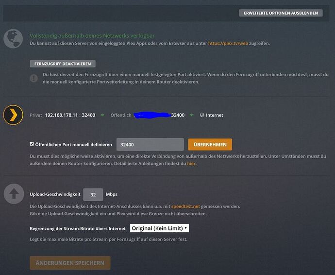

das hatte ich früher, als ich noch im DS Lite Tunnel hing, jetzt habe ich eine fest IPv4 und habe direkten Zugriff über das Internet, damit sollte die Indirekte Verbindung doch eigentlich erledigt sein, unten noch ein Screenshot bzgl. des Fernzugriff, hier ist alles auf grün.
