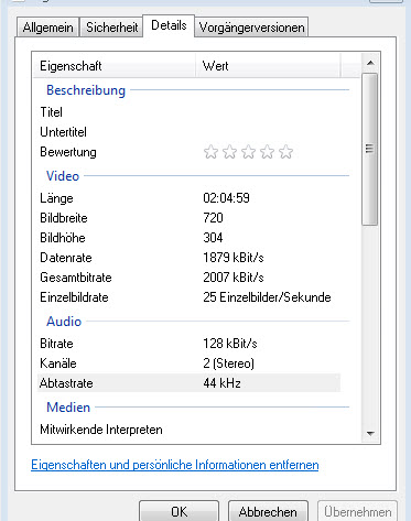

Meinst du die Einstellung “Quality from Remote Media Servers” im Plex Client? Da habe ich mehrere Einstellungen versucht, von DirectPlay, über 10Mbit bis zu 512kb.
Du hast recht, mit 512 z.B. läuft es viel flüssiger und buffert kaum noch. Wie ist das zu erklären - ist der Server zu schwach um das Ganze zu transcodieren? Mir ist nicht ganz klar was da im Hintergrund passiert - wird da die Filmdatei am Server in ein anderes Format umgewandelt?

So ganz kann ich mir dein Problem nicht erklären. Bei diesem Film sollte theoretisch selbst DirectPlay funktionieren. Die Leistung des i3 Prozessors reicht mehr als genug.
