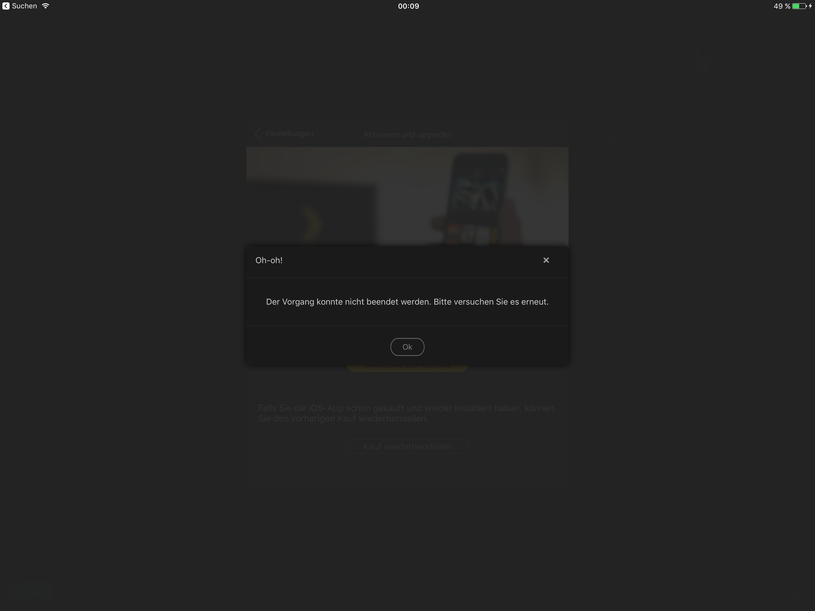

Ich habe mir diese Woche ein neues iPad gekauft und auf diesem alle Daten von meinem alten iPad übertragen. Jetzt habe ich das Problem, dass ich mein In-App-Kauf von Plex nicht mehr herstellen kann. Es kommt immer “Der Vorgang konnte nicht beendet werden. Bitte versuchen Sie es erneut.”
Ich habe Plex schon mehrmals neu installiert, ohne Erfolg. Was kann ich noch machen? Ohne das ist die App leider nutzlos, da man nicht länger aks eine Minute Medien Abspielen kann.

Ich melde mich nun auch noch mal. Nachdem mir weder Plex, Apple oder ihr mein Problem lösen konntet, hab ich noch einiges rumprobiert. Hab sogar mein iPad neu aufgesetzt deswegen. Letztendlich geling es mir aber doch. Ich habe Plex vom iPad gelöscht, dieses neu gestartet, dann am PC angeschlossen und mittels iTunes Plex installiert. Plex am iPad gestartet und es ging endlich. Ich musste den Kauf nicht in der App extra wiederherstellen, es ging dann sofort. Vielleicht klappt das bei andere ja auch so.
