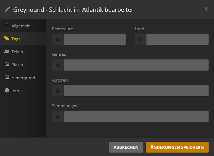

jetzt kann ich ab und an im Reiter Tags nix eintragen
und das in jedem Feld unter Tags
Mit WebTools (PlugIn) siehe hier fand ich raus, daß ältere Filme auch Probs mit den Metadaten haben
Bei allen Filmen kann ich unter Tags nichts einfügen
Dann erklärt mal, warum jetzt wieder die Die Fritzbox mit ihrem DOCSIS 3.1 schuld ist statt Plex wie in meinem 1 Beitrag hier :crazy_face:
