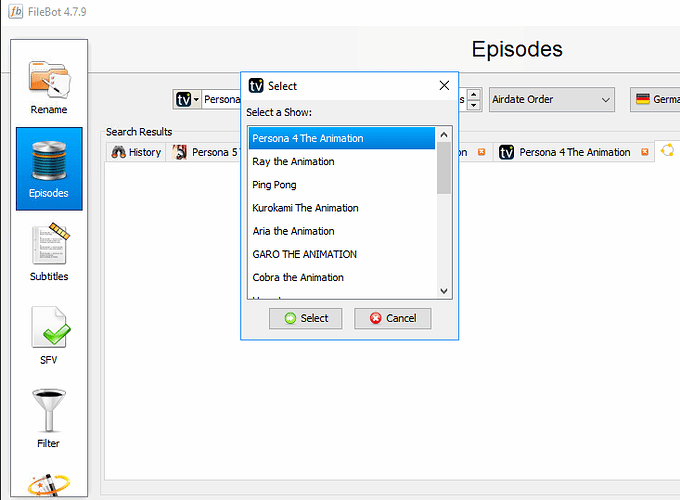

Wie ist den gerade der Status wegen TVdb.com? Gibt es das noch? Weil von da werden keine Bilder mehr gezogen von Seiten Filebot?!
Filebot zieht keinerlei Bilder von TheTVDB.
Sry mein Fehler. Ich meinte eigentlich Plex zieht keine Bilder. Filebot wiederum hat keine Titel korrekt umbenannt. Aber beides hat sich nach einem Neustart erledigt. :slight_smile:
So bestätigt sich wieder das Sprichwort:
Reboot tut gut!
:slight_smile:

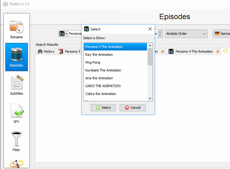

Allerdings gibt es nun wieder ein Problem.
https://www.thetvdb.com/series/344315/seasons/1
Persona 5 gibt es unter TVdb.
Allerdings findet es Filebot nicht. ?!
Der Titel lautet “Persona 5 the Animation”
Immer den kompletten Titel verwenden.
Wenn Filebot mal was nicht findet, dann weiche einfach auf die manuelle Zuordnung aus.
Bei mir findet er es aber nicht. Auch nicht unter der Manuellen suche.
Liegt es daran das ich nur die Kostenlose Version von Filebot habe?
