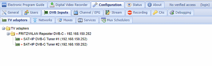

Erster Teilerfolg. Ich sehe den Repeater!
Aber der Repeater hat keinen Zugang zum TV-Kabel. Jetzt muss ich “nur noch” die Fritz!Box sehen können - die ist ja am Kabel angeschlossen.
Noch Tipps?
Hm, vlt. hat sich irgendwo ein Fehler eingeschlichen. Steht in der /etc/default/tvheadend bei dir folgendes:
TVH_ARGS="–satip_xml http://192.168.150.254:49000/satipdesc.xml
Im TVheadend-Forum hat jemand das gleiche Problem. Wurde dann so gelöst:
TVH_ARGS="–satip_xml http://fritz.nas:49000/satipdesc.xml
ggf. hilfts was!
Edit: Vielleicht auch mal den Repeater testweise abstecken. Vlt. kommt sich da was in die Quere.
jaha:
# TVH_ARGS
# add any other arguments
TVH_ARGS="–satip_xml http://192.168.150.254:49000/satipdesc.xml"
Versuche jetzt mal mit “Fritz.nas”. Moment…
@x_3
Tausend Dank. Es hat funktioniert mit Fritz.nas:
Jetzt kann ich mich an die Einstellungen machen. Bei Fragen komme ich nochmals auf dich zurück! :slight_smile:

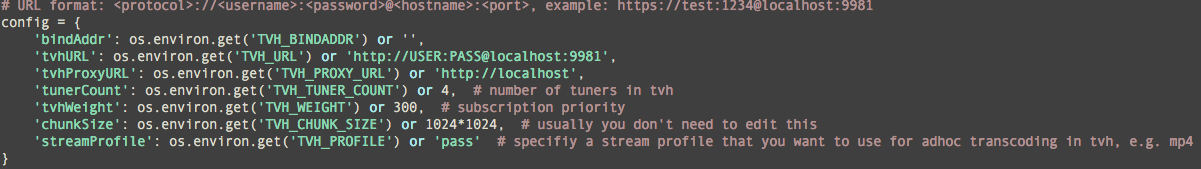

Einfach die Schritte aus dem Git-Repo was die installation angeht beachten. In der tvhProxy.py nur die tvhURL ändern und den Tuner_Count auf 4 stellen, fertig.

…oder anders ausgedrückt: Ich brauche nur die “tvhProxy.py” auf dem raspberry, oder?
