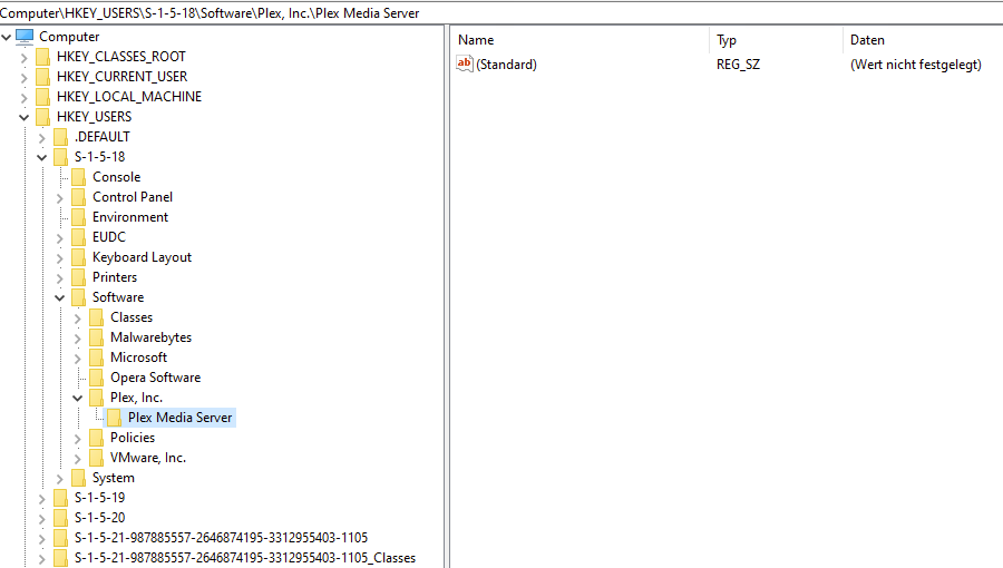

-Ich habe regedit geöffnet und bin nach HKEY_USERS.DEFAULT\SOFTWARE\Plex, Inc.\Plex Media Server\ navigiert und habe mit einem Rechtklick auf Plex Media Server alles exportiert was da drin ist.

Das ist nicht der richtige Schlüssel.
HKEY_USERS.DEFAULT
enthält Werte die für neu angelegte Benutzerkonten als Standardwerte dienen.
Wenn du also von dort Werte kopiert hast, hast du nur größtenteils leere Einträge erhalten.
Du hättest den HKEY\USERS\S-x-x-xx Zweig öffnen müssen.
Wobei die “x” Zahlenkolonne für jeweils einen bestimmten Windows Benutzer steht. Welche Nummer welchem Benutzerkonto zugeordnet ist, kann ich dir leider nicht sagen. Sicherlich gibt es einen Weg, das festzustellen, aber soweit reichen meine Windows-Kenntnisse nicht.

Ichhabe jetzt Plex über Exit beendet und mache den Export
Der richtige Benutzerzweig enthält in dem Plex Server Zweig eine Menge mehr Daten. Unter anderem solltest du dort auch die für die Anmeldung bei Plex verwendete Email Adresse finden.
Das kann dir bei der Identifizierung des richtigen Benutzerzweigs vielleicht helfen.
Gut der nicht:
Aber hier ist einiges drin:
[entfernt]
In den anderen gibt es keinen Plex Ordner
Poste niemals dein Plex Token!
