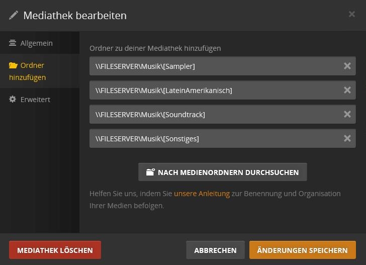

Hallo,
ich habe das wie Otto oben beschrieben auch gemacht. Aus Platzgründen liegen meine Musikdateien auf einem anderem Server. Mann kann aber die Netzfreigaben wunderbar einbinden.
