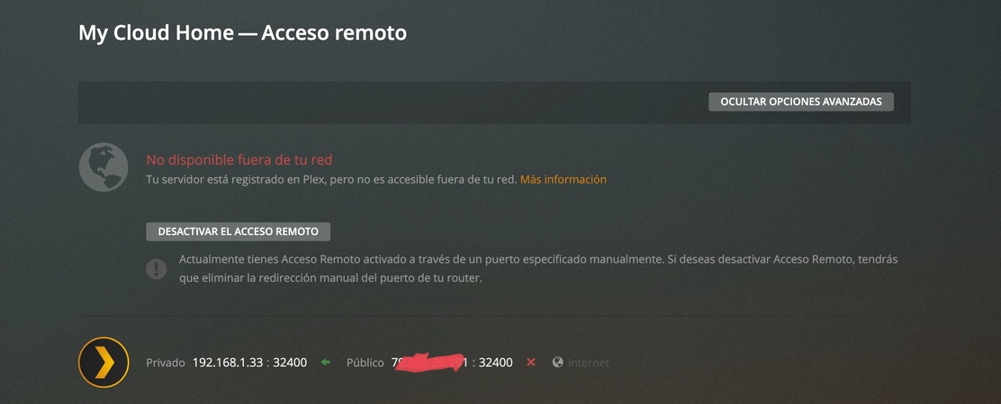

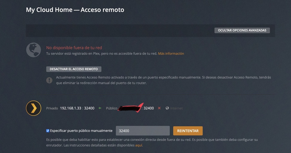

Hace unos días cambie de Mac e instale de nuevo tanto WD Cloud Home como PLEX. Habilito PLEX en WD y configuro, doy de alta Bibliotecas, carga las películas y Música, pero no consigo Activar el Acceso Remoto. Tengo abiertos puertos en el Router y en el anterior MAC funcionaba correctamente. Tengo Plex Pass (no sé si es necesaria alguna reactivación de Plex Pass al cambiar de ordenador…).
He intentado conectar WD a PLEX en varias ocasiones en estos días y nunca consigo que el Acceso Remoto funcione…

Disculpa mi regular explicación querrás exponer que configuré todo desde cero por el cambio de ordenador y no sé si algo relacionado con la anterior instalación, podía quedar aún asignado a la Cuenta…

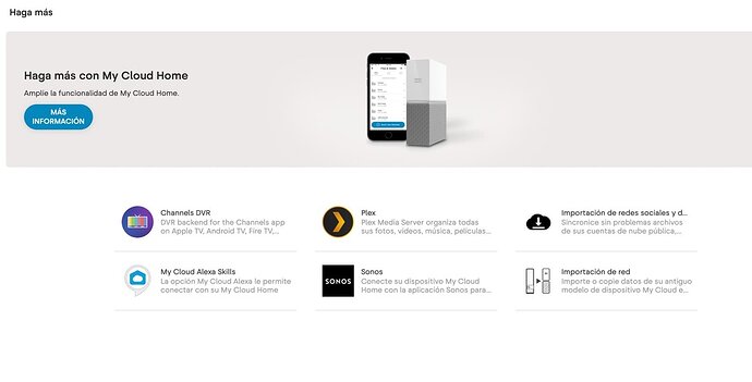

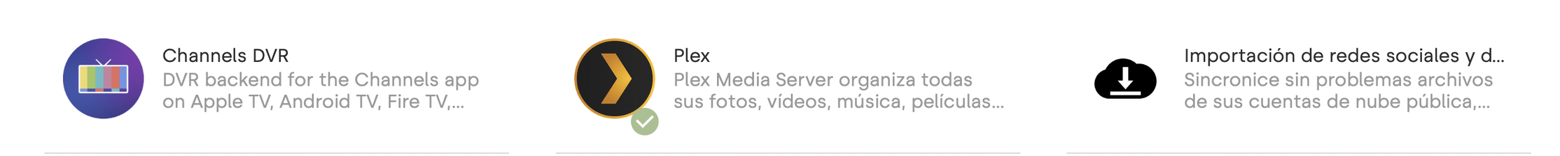

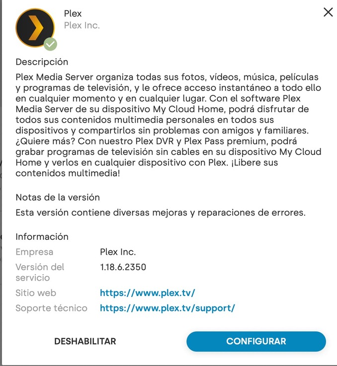

1. Habilité y Configuré Plex Media Server en WD My Cloud
  1. Añadí Librerias y añadí los archivos a las Bibliotecas Plex
  2. Abrí puertos en Router
  3. Puedo ver Películas y Oír música en el Ordenador y en el Móvil (tanto en WiFi com datos 4G), asimismo ‘Mis Amigos’, siempre que esté el ordenador encendido…
  4. No se activa Acceso Remoto

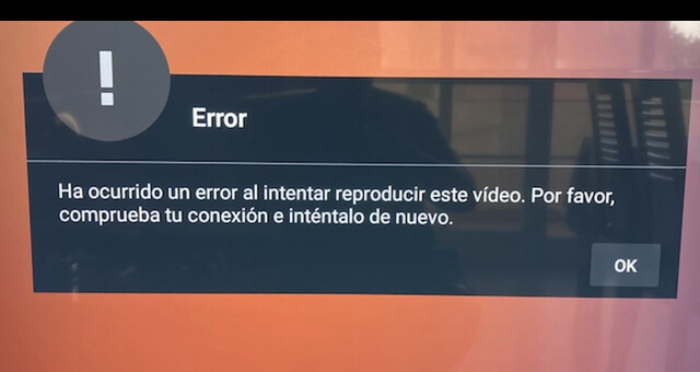

  5. No puedo ver nada en la TV Sony (llevo viendo mis videos en la TV con PLEX desde mi alta sobre 10-2020)

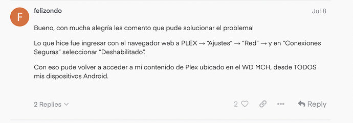

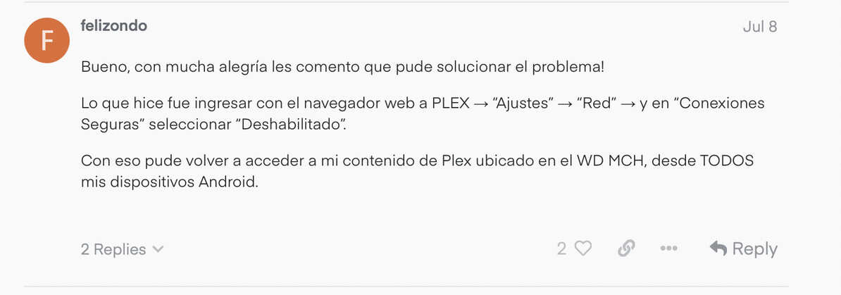

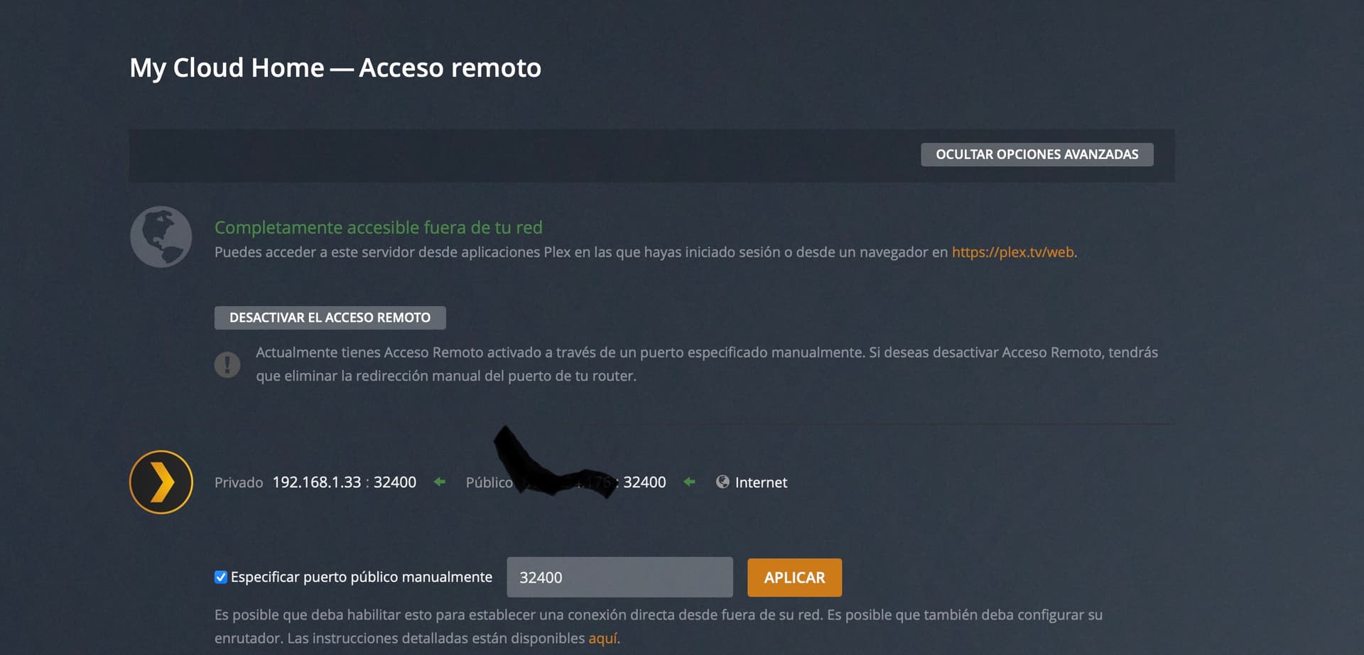

Revisando por Foros he visto un tema relacionado y he seguido el hilo… he probado esta ‘solución’

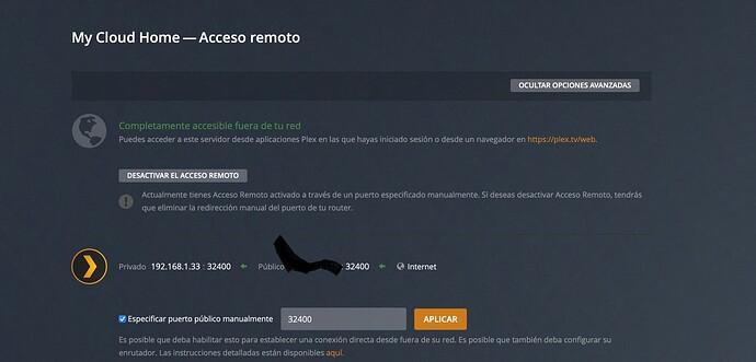

y… parece que se soluciona el tema del Acceso… Iré probando conexiones con TV, móviles, etcc..
Viendo que el problema lo tienes con WD My Cloud Home te iba a poner esa misma solución, por lo visto hay algun problema con los certificados de seguridad y hay que deshabilitar las conexiones seguras.
Si ves Plex desde algún dispositivo Android (Smart TV, Android TV, …), no te olvides de ir a Ajustes y poner la opción “Permitir conexiones inseguras” en “Siempre”.

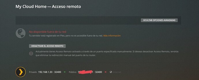

Puffff… ha funcionado media hora…ahora no tengo acceso ni desde el ordenador
Si Habilito Redes Seguras sí puedo acceder desde la app del ordenado y movil, sino solo a través del servidor de medios Plex, donde ‘afortunadamente’ puedo reconfigurarlo y poner operativo el resto…
Sigo mirando. Mirare en WD, puede que sea problema de la ultima actualización… intentaré volver a la anterior, no eñe como, pero ahí seguimos jejejeje…
Si quieres te ayudo a encontrar una versión anterior, escribeme un mensaje privado.
