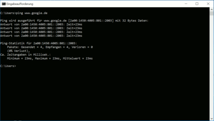

Hab noch unter Freigaben Ping6 freigegeben, vorher war der Punkt nicht da, glaub mit dem DNS wechsel zusammen hats geklappt.
weiß aber nicht wirklich was Ping6 sein soll :slight_smile:
Damit erlaubst du entweder der Box selbst oder auch den Clients im lokalen Netz auf Ping-Anfragen zu antworten. In diesem Falle nach der IPv6 Norm.
Ping ist sowas wie das elektronische Äquivalent zu “Hallo da!?” – “Ja, hier.”
