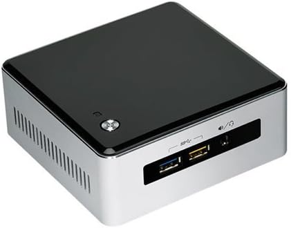

Prefererais tu un NUC ou un ordi classique ou on selectionnes les composants ?
Après plusieurs lecture dans les forums je préférerai plus un NUC.
Sur ldlc ou les sites marchands ils en vendent de toutes sorte mais je ne sais pas trop lequel prendre. (niveau processeur, nombre de dd …)
Merci :wink:
Désolé pour le double poste, après quelques recherches j’ai trouvé 3NUC parmis tant d’autres, :
http://www.materiel.net/ordinateur/materiel-net-nucleus-mini-93492.html
Est ce qu’ils valent le coup ?
