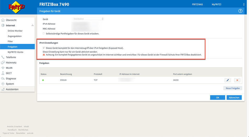

Konfiguriert habe ich das ganze so:

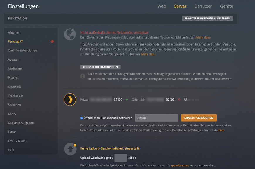

Ich bekomme von Plex folgenden Tip:
Tipp: Anscheinend ist dein Server über mehrere Router oder ähnliche Geräte mit dem Internet verbunden. Versuche, ihn direkt an den ersten Router anzuschließen oder besuche unsere Support-Seite für weiter gehende Informationen zur Behebung dieser “Doppel-NAT” Situation.

Ich habe den Fehler gefunden. Früher war es definitiv so, dass man nicht separat in der Benutzeroberfläche von Fritz aktivieren musste, dass der Port auch übers Internet erreichbar sein darf und kann. Es ist also wichtig, dies nochmal separat zu aktivieren. Jetzt klappt das nun auch. Danke nochmals für die Hilfe.
Uii, das sollte man definitiv nicht machen, weil es die Angriffsfläche auf dein NAS erheblich vergrößert.
Zumindest wenn die Fritzbox das einzige “Routergerät” in deinem Netzwerk ist.
Hängt zwischen Fritzbox und Internet noch ein anderes Gerät bei dir?

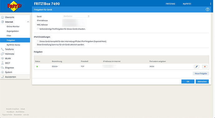

32400 != 34200
Das dürfte der Fehler sein
:joy:
Gute Augen. In der Tat.
Zumindest “Port an Gerät” muss 32400 sein.
Wenn du “Port extern gewünscht” auf 34200 lässt (was nicht die schlechteste Idee ist), dann musst du auch in Plex unter “öffentlichen Port manuell definieren” die 34200 eintragen.
Du hast Recht… Ich komme mir gerade echt ein wenig blöd vor und bin peinlich berührt. :see_no_evil:
Ein einfacher Zahlendreher und mir ist das nicht aufgefallen. Die komplette Freigabe habe ich eben deaktiviert, den Port angepasst und es läuft trotzdem noch. Manchmal sieht man vor lauter Wald keine Bäume oder in der heutigen Zeit das neumodische Wort dafür “überarbeitet”. :sweat_smile: ^^
