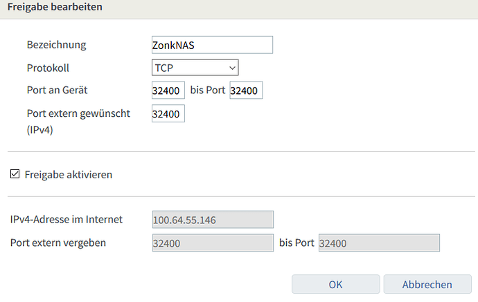

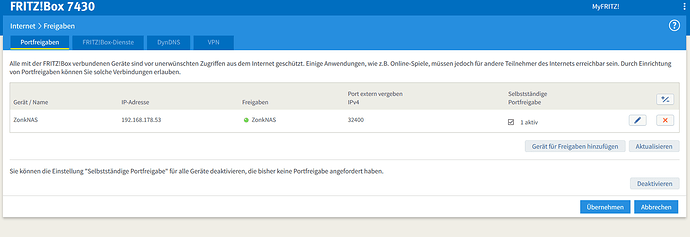

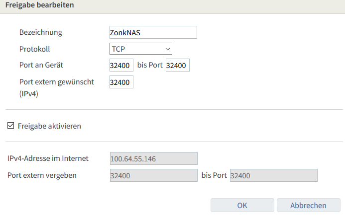

Ich bin mir nicht ganz sicher, was die Checkbox “selbständige Portfreigabe” in der Fritzbox bewirkt. Normalerweise deaktivieren wir die automatische Einrichtung der Portweiterleitung mit dem Setzen der Checkbox. Demzufolge sollte die Fritzbox das auch deaktivert haben.
Kannst du mir mal einen Screenshot machen, der zeigt was zu sehen ist nachdem du auf das Stift Icon klickst in der Fritzbox?
Danke fürs Helfen und schnelle Antworten. Echt Top. :slight_smile:
OK, mach mal die Checkbox oben ‘Selbstständige Portfreigaben für dieses Gerät erlauben’ AUS.
Danach editierst du unten die eigentliche Portweitergabe und änderst die externe Portnummer auf irgendwas oberhalb von 30000.
Danach alle Änderungen speichern im Router.
Danach vorsichtshalber den Router neu starten.
Danach im Plex Menü die nun verwendete externe Portnummer eintragen, abspeichern und den Plex Server neu starten.
Danach wieder ein paar Minuten warten.
Plex Clients neu starten und ausprobieren.
Es kann durchaus einige Zeit dauern bis die neue Portnummer bei allen Clients angekommen ist, so dass während dieser Zeit die Verbindung zum Plex Server nicht klappt. Nicht die Geduld verlieren und einfach aussitzen.
Das ist UPnP, eher hinderlich wenn er den Port manuell definiert hat. Also wie du sagst auf AUS.
Vielleicht gab es hier eine Überlappung, da der Port 32400 wohl manuell UND automatisch gemappt wurde. Kann mich aber auch täuschen :wink:
