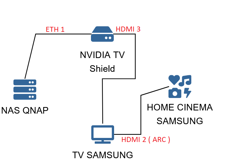

Bonjour,
J’essaye de comprendre pourquoi mais je n’arrive pas à avoir le son dts ou dolby sur ma TV.
La box Nvidia va chercher le fichier en ethernet sur le nas et l’envoi sur la tv.
Je ne récupère pas de son dts ou dolby mais pcm ( je le vois sur ma TV )

Bonjour,
Dans mon Home cinéma, il me dit rien concernant la source.
C’est directement sur la TV qui me dit que c’est du PCM.
Donc en faisant ce schéma, j’ai compris que la SHIELD envoi la vidéo sur la TV qui transmet aux home cinema.
Quand je lis un film en bluray directement du home cinéma, j’ai bien du dts ou ac3 qui apparaît.
Bien- sur je chosis bien des films avec du dts quand je fais mes tests? Je me demande si c’est pas un réglage de plex server , genre passtrhough ? ou autres ?
J’ai l’impression qu’au milieux ya un truk qui coince…entre la shield et la TV , car du home cinmé à la tv j’ai le dts.

Le câble hdmi arc, c’est vers le home cinéma.
Ça peut provenir des câbles ?
Bonjour @janick13,
Ce qui t’arrives est tout à fait normal.
Je n’ai pas de Shield TV mais, en glanant des infos de si de la, je pense (donc aucunes certitudes) que sur ta Shield TV :
• En mode automatique (Settings > Device preferences > Display & Sound > Advanced sound settings > Available formats), la Nvidia Shield TV regarde si le récepteur (ton TV en l’occurrence) peut décoder le signal audio :
Si le TV peut décoder le signal audio
La Shield TV ne touche pas au signal audio (Bitstream) et envoie le signal audio au récepteur (ton TV).
Le TV affiche le signal reçu (Dolby Digital, Dolby TrueHD…) et décode le signal audio.
Si le récepteur (ton TV) ne peut pas décoder le signal audio
La Shield TV remix le signal audio (PCM) et envoie un flux multi-canal.
Les lettres “PCM” s"affiche sur ton TV.
• En mode manuel (Settings > Device preferences > Display & Sound > Advanced sound settings > Available formats), tu indiques (en les cochant) à la Nvidia Shield TV les formats audio que celles-ci doit envoyer, sans y toucher, au récepteur (ton TV en l’occurrence) :
Pas de son ou bien affichage des lettres “PCM” mais si c’est le cas je ne voit pas trop l’intérêt du mode automatique
Au vu de ton matériel (même si il me manque la référence de ta Shield TV, tu ne l’as pas indiquée), tu es limité aux seuls flux audio stéréo, Dolby Digital et DTS.
Pour toute lecture de flux audio HD (DTS-X, Dolby True-HD, Dolby Atmos…), ta Shield TV remix le signal en un flux audio multi-canal (PCM) et l’envoi au TV. Et donc les lettres “PCM” apparaissent.
Ton “Home Cinéma” lui est compatible avec pas mal de flux audio HD (excepté DTS-X et Dolby Atmos) mais malheureusement pour toi, uniquement avec son lecteur blu-ray intégré.
La seule entrée son que tu pourrais éventuellement utiliser dessus est le S/PDIF optique mais celle-ci est limitée également au flux audio stéréo, Dolby Digital et DTS comme ton TV.
Tu n’as malheureusement aucunes autres possibilités, si tu souhaites lire des contenus HD sans que la Shield TV ne les remix, que d’investir dans un amplificateur A/V qui prenne en charge les flux audio HD, de brancher la Shield TV dessus en HDMI et du coup des enceintes également. Vu que celles que tu utilises actuellement sont limités à ton matériel actuel.
Sache également pour finir, que le HDMI ARC ne support pas les sons HD (DTS-X, Dolby True HD, Dolby Atmos…). Seulement le stéréo, Dolby Digital et DTS.
