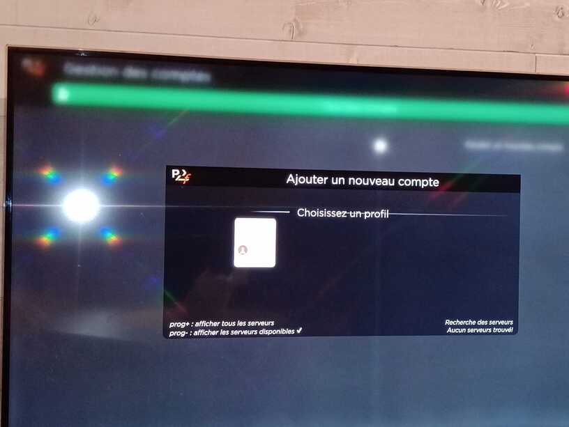

J’ai effectué les tâches expliquées sur cette vidéo : https://www.youtube.com/watch?v=BkjEc9H4t9o
Tout semble OK. J’ai bien accès via Plex à mon serveur par l’application mobile et internet/PC mais impossible de me connecter via P2F sur ma FBOX Delta.
Voici en photo ce que cela m’affiche :
Avez-vous une solution pour régler ce problème ?
Aucuns serveurs disponibles…
Cordialement.
Julien.

Sauf erreur de ma part, ça fonctionne très bien sauf que l’affichage n’est pas rafraichi automatiquement (faut soit forcer le rafraichissement, soit sortir et revenir)
P2F n’a pas trové de serveur “disponible” plex.
en appuyant sur prog+ de la télécommande, p2F affichera tous les serveurs trouvés y compris ceux qui ne sont pas disponibles
essaie de voir ce que cela donne
cdlt

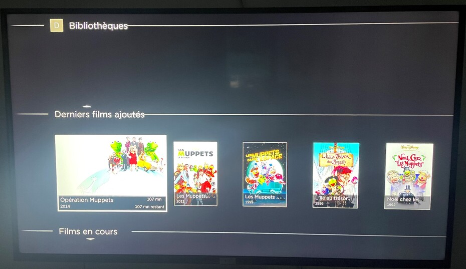

Bonjour a tous,
J’ai installé le logiciel p2f sur mon Player delta et je rencontre quelques problèmes.
1 - Quand j’ouvre p2f, je reste bloque sur la fenêtre avec le logo p2f.
Pour passer la fenêtre, je dois faire le touche “retour” sur la télécommande sinon ça tourne en boucle.
2 - Une fois cette fenêtre passé, mes bibliothèques ne s’affichent pas.
Je peux voir que les derniers medias ajoutés ou en cours.
J’ai supprimé/réinstallé l’application, changé de template, supprimé le dossier p2f sur le disque dur du serveur et j’ai toujours les mêmes problèmes.
Avez-vous une idée d’où pourrez venir le problème ?
Cordialement,
Alain.

Hello,
je rencontre le même problème et je suis en communication par mail avec le développeur de p2f.
J’ai même effectué un reset du player delta, et tester avec un autre serveur, avec les bibliothèques classiques de plex, regarder les logs du serveur plex.
Sans aucun résultat.
Je note notre échange pour vous informer de sa réponse par mail.
Je voulais savoir comment voir des logs ou autre pour déterminer l’origine du problème.
Cordialement
Yann
Salut,
Merci pour ton retour, ça me rassure un peu de n’être pas le seul a avoir ce problème.
J’ai envoyé aussi des mails au développeur, il ma répondu sur mon 1er message et depuis plus de réponse.
Moi dans les log de Plex, Je vois passer ce message :
“NetworkService: Ignoring packet from non-private address: 169.254.26.162”
Je sais pas si c’est lié.
J’espère qu’il va trouver la cause.
Cordialement,
Alain.
Hello,
pour ma part, je viens de faire un check des packets TCP avec WireShark.
Je ne suis pas un expert de ce domaine, mais j’observe une chose qui pourrait expliquer que l’on boucle.
La séquence des calls:
  1. http GET /library/sections HTTP/1.1 qui se passe bien. la réponse json est correcte.
puis on boucle sur
2) ouvertue d’une connexion TCP SYN
2) http://192.168.0.36:9080 est effectué avec un retour ok ) ACK + FIN ACK
3) j’observe ce paquet avec un reset RST, ASK qui revient en boucle
192.168.0.44 192.168.0.36 TCP 54 52131 → 9080 [RST, ACK] Seq=97 Ack=181 Win=0 Len=0
Hors ce n’est pas le cas lorsque que je me connecte à partir d’un autre client plex.
Ca peut peut-être aider à faire une revue de code dans cette partie pour trouver le problème !
Je pour fournir des traces au besoin.
Bon courage et merci pour votre retour.
Merci de votre support.
Bonsoir à tous.
Je suis désolé, je viens juste de prendre connaissance du problème.
est ce que tes bibliothèques s’affichent dans le menu?
je n’ai pas le problème sur la révolution
est ce qu’il s’agit d’un problème avec la delta ou avec une nouvelle version de plex serveur
pour ceux qui ont le problème, vous pourriez me donner la freebox utilisée et la version plex serveur
merci

si c’est un problème avec la delta , le debuggage peut être compliqué.
Sinon, je pensais à un truc : est ce que vous n’auriez pas mis vos comptes en protégé ou caché, auquel cas, p2F les ignore
Ton aide pourrait être la bienvenue :wink:
merci
est ce que tu pourrais m’envoyer un screen de ton menu et de ta page compte s’il te plait?
